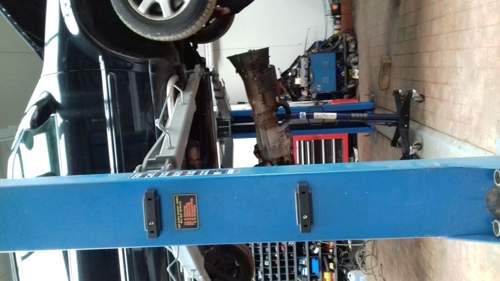

Ich habe letztes Jahr 2 mal ein Getriebe getauscht, mit 2 Leuten in einem Tag locker gemacht.
Themenstarteram 19. Februar 2019 um 21:30
So vom Zustand ist meiner denke ich noch ansehnlich. Nachdem ich im Sommer unter diesen Plastik Verkleidungen hinter den Schwellern die hervorragenden Rost Löcher geschweißt habe. Schon klasse wenn man auf knien unterm Auto rumrutscht.
Ich will das getriebe auf jeden Fall investieren... Natürlich so günstig wie möglich
Mit Getriebeheber tust Du die halt leichter und brauchst nur gelegentlich einen Helfer.
20180327-142354
Themenstarteram 19. Februar 2019 um 21:35
So ein ding hab ich. Getriebe hab ich auch schon etliche gewechselt... Halt noch nie am Allrad. Hast du noch mehr Bilder vom Ausbau?
Ne ich bin da nicht so der Fotograf.
Hinterher kommts dann immer hättest ja mal Bilder machen können.
Schlachte aber wohl nächste Woche einen Unfall ML wenn Du willst kannst Du ja dazu kommen wenn es ans Getriebe geht.
Ausbau ist aber kein Hexenwerk und schnell gemacht.
