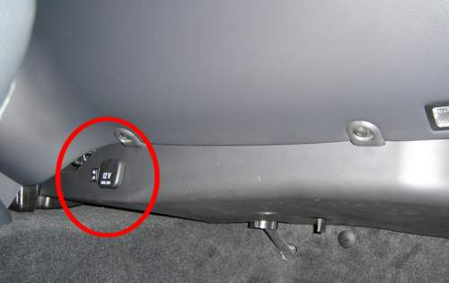

Hier ein Bild von der Steckdose vorn. Die zu sehende Verkleidung gibt es für VorMoPf und MoPf mit unterschiedlichen Teilenummern.
Steckdose-beifahrerfussraum
@Balmer schrieb am 2. Juli 2016 um 18:21:17 Uhr:
Reiner was hast Du denn da für ein Schalterlein versteckt?:p
Gruß Detlef
Das ist der Umschalter der Standheizung von Sommer auf Winterbetrieb. Im Sommerbetrieb kann man so die Standheizung programmieren und als Standlüftung verwenden.
@Balmer schrieb am 3. Juli 2016 um 13:09:51 Uhr:
Ich Danke Dir, wieder etwas gelernt
Gruß Detlef
am 3. Juli 2016 um 14:37
im Beifahrerfußraum muss nicht zwingend eine Steckdose verbaut sein. Kannst du einfach nachrüsten, das Kabel dafür liegt dort bereit, ggf. ist es noch am Kabelbaum mit Isolierband fixiert. Auf Balmers Bild kannst du im Kreis zwischen den Verkleidungsteilen Kabel erkennen. Ungefähr dort ist es befestigt. Wird von der Sicherung F1 mit Motorraum versorgt, über Klemme 15 geschaltet. Falls du ein Bild vom Kabel benötigst, kurze Info - habe den Dicken gerade in dem Bereich zerlegt.
