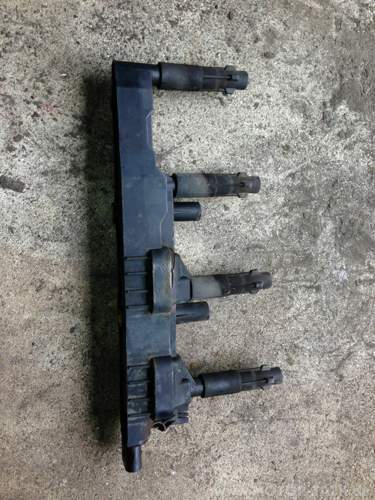

Ja danke für den Tipp, könnte sein. Wenn ich mich recht erinnere sah das Modul beim letzten Kerzenwechsel schon etwas "mitgenommen", sprich rissig aus. Ich werde mir mal ein Zündmodul beschaffen.

So, ich habe das Zündmodul und die Kerzen gewechselt. Ausserdem habe ich die Drosselklappe gereinigt. Den Kurbelwellensensor hätte ich gerne getauscht, aber ich habe ihn nicht herausbekommen. Die Schraube konnte ich lösen, der Sensor war allerdings so fest, dass ich Angst hatte ihn zu zerstören (mit der Zange z.B.).
Jetzt startet er normal auf Benzin und schaltet auch auf Gas um. 3500 UPM waren auch möglich (kurz im Stand). Fehlerleuchten keine. Allerdings immer noch schlechte Gasannahme im Kaltzustand (leichtes Absterben). Im Warmzustand auf Benzin und Gas problemlose Gasannahme.

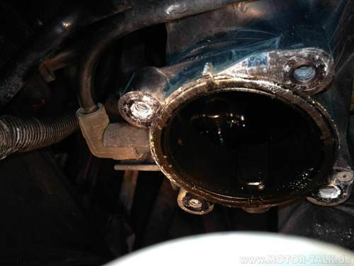

Anbei ein paar Bilderchen von exempl. einer Kerze (alle sahen so aus), d.h sie waren ziemlich verölt. Im Bereich nach der Drosselklappe war auch Öl und die Drosselklappe war ebenfalls ölig und etwas sandig!? Den Luftfilter habe ich immer regelmässig gewechselt. Und auch heute sah er noch gut aus. Der Bereich Luftfilter -> Drosselklappe scheint auch keine Risse zu haben, deshalb kann ich mir den Sand nicht erklären.
Schaut auch bitte die Bilder an und gebt euren Senf dazu. Ich vermute, ich darf bald meinen Elch auf den Friedhof fahren (verschlissene Kolbenringe?). Letztes Jahr war er noch 1000 Euro wert, dieses Frühjahr auch...da lohnt kaum eine hohe Reparatur. Das Zündmodul hatte Risse im Bereich der Spuleneisen.
Ich bin gespannt auf Eure Meinungen.

Hallo Tonne,
wenn du mal auf mein Profil gehst und dir meine Beiträge durchliest, so wirst du einige deiner vergangenen und jetzigen Probleme dort wiederfinden. Die Lehren, welche ich daraus ziehen konnte im Überblick:
- Die Ursache von Drehzahlschwankungen ist meist Falschluft im Unterdrucksystem
- Folgeschäden: Die Sensoren des LMM, der Temperaturfühler Ansaugluft und Kühlmittel verdrecken/ verölen, später auch andere Komponenten Drosselklappe (Benzin ist normal), Ansaugrohr usw.
- LMM und Lambdasonde versuchen auszugleichen/ anzupassen, daher Fehler "Kraftstoff/Luftgemisch zu mager= zu viel Luft", dann "Selbstanpassung zu fett= zu viel Kraftstoff"....viele sehen hier eine Fehlfunktion der Lambdasonde, dabei versucht sie dir nur zu signalisieren: Hier stimmt was nicht, ein optimales Gemisch sieht anders aus, genauso versucht der LMM die Falschluft auszugleichen, Folge dem Motorsteuergerät werden die unplausiblen "Hickhack"-Signale zu viel, es bedient sich der gespeicherten Ersatzwerte, auch die Drosselklappe versucht ihr bestes usw. und so kommt es zu dem Teileaustausch des Besitzers. Bei mir war es so, dass ich bei dem ständigen Ein- und Ausbau zwar unbewusst diverse Falschluftquellen beseitigt, aber leider auch neue hinzugefügt habe.
- Also, eine Komponente ist nur dann kaputt, wenn sie dauerhaft im Fehlerspeicher vermerkt ist.
OK, wie ich lesen konnte hast du deine beseitigt, keine Drehzahlschwankungen mehr.
Aber wie ich jetzt durch deinen letzten Beitrag vermute, zieht dein Kraftstoffkreislauf im Ruhezustand minimal Luft. Wenn du ihn startest, baut sich der Druck in den Kraftstoffleitungen wieder auf, d.h. er kann keine Luft mehr ziehen, aber hat jetzt mit den vorhandenen Luftblasen zu kämpfen....bis sich das System wieder entlüftet hat. Schaltest du auf Gas um, sinkt der Druck im Benzinkreislauf wieder, so dass wieder Luft eindringen kann usw.
Du sagtest, die Benzinschläuche wurden verkürzt und liegen somit stramm, was stramm aufgesteckt ist, kann sich leichter lösen....minimal langt ja schon.
Das sind Überlegungen und Gedankengänge einer "Schreibtischtätern", also wenn ich an irgendeiner Stelle falsch liegen sollte, dann lasse ich mich gern eines Besseren belehren.
