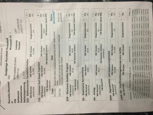

Hab das gleiche Problem
Nach längerer Fahrt schafft es keine 3000u/min
Nach neustart geht es wieder eine weile.
Nach Fehlerauslesen kam Ladedrucksensor.
Die Frage ist wo sitzt das Teil am Motor.
A160 cdi w169 82ps BJ2007
@Rayko28 schrieb am 2. Dezember 2018 um 09:13:37 Uhr:
........Nach Fehlerauslesen kam Ladedrucksensor.
"kam Ladedrucksensor" Ladedruch zu hoch- oder zu niedrig würde man im deutschen Sprachraum sagen
Wenn gestern ein anderer Druck angezeigt wurde als heute, ist dann der Luftdruck falsch, oder der Sensor defekt?
Das Nachdenken hierüber erspart die Suche nach dem Sensor. Oder anders gesagt: AGR tauschen und Weihnachten kann kommen. (Bilder hierzu gibt es genug).
Sehe Anhang
Ladedruck zu klein steht da.
Was könnte es sein
@Rayko28 schrieb am 2. Dezember 2018 um 19:27:54 Uhr:
Sehe Anhang
Was könnte es sein ?
1) warum steht denn dort "Ladedruck zu klein" ?
2) dann ist doch nicht der LDSensor defekt, er mißt nur inkorrekte Werte, darum Ausweisung "Ladedruck zu klein"
3) was bringt den LDS zu diesem Hinweis ?
Eine "verstopfte Beatmung" ?
Wie würdest du als Mensch auf eine verstopfte Beatmung reagieren ? Notdienst ?
Dann weißt du wie es deinem Wagen geht und warum der Notlauf eingetreten ist.
