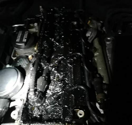

Motor springt auch mit 77 Ah nach 3 Sek. vorglühen schön an, läuft ruhig, soweit es mir aufgefallen ist keine Störgeräusche bis auf ein nettes kleines "pffft, pffft, pffft" bei jedem Takt (vermutlich Injektor undicht). Dazu paßt auch der Abgasgeruch im Motor- und Innenraum.
Beim CDI auch ein häufiges Thema, wenn das schon lange so geht viel Spaß beim reinigen....

Injektorenasphalt reinigen, der gute EDI von Caramba. Aber natürlich, kein Spaß.

EDIT/Nachtrag: sehe gerade, Einspritzdüse Bosch, mit Halter und Dichtungen mind. 250€/Stück. Naja.
Das Pfff pff pfff scheint ein Injektor zu sein. Kann man notfalls selber. Ich habs mir mal zeigen lassen, ist nicht soooo wild.
I.d.R. braucht es aber nicht den ganzen Injektor, sondern nur die Dichtung. Falls ein Injektor durch ist, sehen die anderen meist auch bescheiden aus, dann wirds richtig teuer.
Wenn er noch einigermaßen TÜV hat meine Tipps (halb geraten, halb erfahrung):
Injektor ausbauen, alles reinigen, neue dichtscheibe. Der Injektor muss nicht defekt sein, nur weil der Kupferring kaputt ist.
