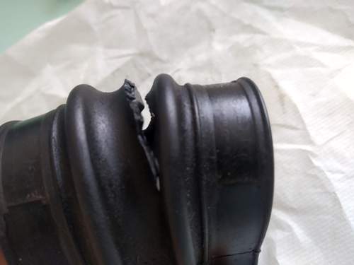

Klingt nach Falschluft, AGR, Kurbelgehäuseentlüftung. Könnte auch sein, dass irgendwo beim Zusammenbau was undicht ist.
Für Falschluft oder Undichtigkeit spricht, dass er sobald er warm ist keine faxen mehr macht. Livedaten auslesen, was Fueltrimwerte angeht. Sollte deutlich aus dem Rahmen sein.
Könnte auch sein, dass die Kette nicht ordnungsgemäß aufgezogen wurde und um eben besagtes Glied verzogen aufgezogen wurde. Das könnte ebenso dazu führen. Was sagt der Fehlerspeicher? Mkl an?
Könnte wirklich Falschluft sein. Alle Luftschläuche kontrollieren. Vorallem die zum Kompressor. Im Alter gehen Diese kaputt. Meistens fängt es mit einem kleinen Riss an.

Andere Frage noch: Ist es normal, dass von unterhalb des Kompressors nach abschalten des Motors für 2 bis 3 Sekunden ein Zischen kommt?
Habe gerade den LMM abgezogen und den Wagen kalt gestartet. Hat leider keinen Unterschied gemacht. Wagen hat wie immer geruckelt :-(
Nach gründlicher überlegung kommt mir ohne Fehlermeldung bisher nur der Kompressor in den Sinn. Obwohl selbst dann eine Fehlermeldung wegen geringem Ladedruck kommen müsste. Schau mal ob die die Stelle des zischens findest. Eventuell hast du dort das Problem.
Die meisten Probleme treten wegen zu viel Luft, sprich Falschluft auf (was bei dir nicht der Fall zu sein scheint). Zu wenig Luft ist sehr selten, bei den Turbomotoren fast nicht anzutreffen. Die Kompressormotoren sind eher bei den w203 gängig, eventuell findest du da was. Aber wenn das Problem vor dem Kettenwechsel nicht war, würde ich wie gesagt da nochmal ansetzen und simultan die Luftzufuhr testen. Könnte auch das Ladedruckrohr sein, dass er ne Minute ruckelig läuft spricht für Undichtigkeit im Luftsystem was dann per Lambda ausgeregelt wird.
