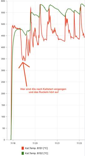

Habe mit meinem OBD Stecker die Kurzzeit-Gemischregelung sowie die Langzeit-Gemischregelung ausgelesen während der Motor im Kaltstart war und geruckelt hat. Die meinst du mit Fueltrim Werte, oder? MKL ist aus. Einziger Fehler (war schon vor dem Steuerketten-Wechsel) ist C2000. Der Fehler hat wohl irgendwas mit ESP zu tun.
Kurzzeit ist laut Diagram 1 Minute auf 0 und geht dann plötzlich runter auf -11 und steigt dann wieder leicht an auf -5.
Langezeit ist die ersten 20 Sekunden auf 0 und springt dann über einen Zeitraum von 20 Sekunden 5x auf -2,4 und dann wieder zurück auf 0. Anschließend gebt es dann runter auf -1,5 und scheint dort zu bleiben.
Kann später Screenshots hochladen.
Kann ich noch etwas anderes auslesen das weiterhilft? Habe mal mit Bremsenreiniger in die Region unterhalb des Kompressors im Eingebauten Zustand gesprüht. Keine Auffälligkeiten am Laufverhalten.

Screenshots wären gut, die Werte sprechen aber dafür, dass er bei Kaltstart zu fett läuft. Luftversorgung prüfen, Luftfilter dicht? Schau dir mal alle schläuche an und alles was dazu gehört.

So, hier mal 4 Screenshots. 2x Kaltstart (07:50 Uhr) und 2x mit warmen Motor (14:00 Uhr).
Helfen die Diagramme weiter?

Themenstarteram 7. September 2023 um 14:56
Hier nochmal zwei Screenshots von heute Morgen.
Die Kurzzeit-Gemischregelung ist, sobald die Lambdasonden warm genug sind, direkt auf -15 und regelt dann langsam immer weiter hoch.
Daher gehe ich davon aus, dass die Regelung auch schon vor Einsetzen der Lambdasonden auf -15 ist.
Kann ich damit sicher sein, dass der Motor zu fett läuft und durch die -15 versucht wird, das Gemisch magerer zu kriegen? Oder könnte es noch etwas anderes sein? Sind -15 bei dem Motor genug außerhalb der Norm-Werte? Kann die Diagramme als Laie leider nicht so gut lesen.

Genau so ist es... Werte bis +/-5 % sind bei einem eingefahren Fahrzeug unbedenklich. Ich würde auf jeden Fall die Luftzufuhr überprüfen, Filterwechsel machen und dann nochmal sehen. Kannst auch testweise mal ohne Filter kurz laufen lassen. Aber am besten nicht auf nem staubigen Feldweg. ;-)

Ist es egal, dass die -15 eigentlich nur für 1 Sekunde sichtbar sind und sich dann innerhalb von 15 Sekunden auf ca. -4 hochpendeln? Leider weiß ich ja nicht, welche Werte in den 50 Sekunden vor Signal der Lambdasonden vorliegen.
Helfen noch andere Werte weiter um sicher zu sein, dass es an zu wenig Luft liegt? Beispielsweise MAF oder Drosselklappenstellung?
MAF/MAP Sensor könnte helfen, ohne Referenz allerdings nicht wirklich auswertbar.

Edit:// die Werte vorher sieht du nicht, da die Gemischregelung erst läuft wenn die lambdas warm sind. Davor läuft der Motor nach Kennfeld und das was die Langzeitgemisch Regelung über einen gewissen Zeitraum gelernt hat. Das Problem ist hier nur, wenn er keine Luft bekommt, kann das Steuergerät zwar die Spritmenge senken um auf Lambda 1 zu kommen, allerdings bekommt der Motor dann generell nicht genug Sprit Luft Gemisch. Er müsste dann abwürgen. In etwa so, wie wenn du den Lufteinlass am Filter mit der Hand zu hältst. Der Motor geht dann einfach aus...

Editedit:// hab mir nochmal die Diagramme angesehen und tiefer drüber nachgedacht. Schätzungsweise regelt er über etwa 30-40 Sekunden immer weiter in den Normalbereich, dieser wird dann ja auch erreicht und gehalten. Was interessant zu wissen wäre ist, wie sich das geräusch unde der Motorlauf während dieser Zeit ändert und ob er das überhaupt tut.
