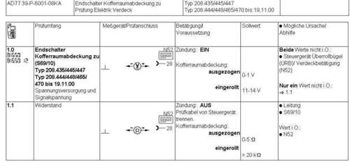

Mittlerweile hätte ich eine mögliche Quelle für nen Fehler: der Mikroschalter welcher den Zustand des verdecks angibt bekommt nur 8,1 Volt. Auch bei direkt gebrückter Masse. Die restlichen Bekommen alle volle Batterie Spannung. Könnte das den Fehler Bedeuten? Wie würde ich vor gehen?
Hi Mc
Du solltest wissen.. die Spannungsversorgung der Microschalter kommt aus der Verdecksteuerung und geht über den Microschalter gegen Masse.
Aber es gibt ca. 10 Microschalter die den
Zustand des Verdeckes melden. ... alle gleich wichtig ...nicht nur"der eine"
Grüße waltgey

8,1 Volt am Angeschlossenem Steuergerät gegen Masse gemessen bedeutet definitiv "Fehler" , entweder 0-1 Volt oder 11-14 Volt , bei allem dazwischen ist das Steuergerät Bockig , weil es nicht weis was los ist!!!
Kann am Kabel/Microtaster oder auch Steuergerät liegen!!!
Defektes Steuergerät ausschliesen }>Gegenprobe mit abgezogenem Stecker gegen Masse Ohmisch messen !!! (Also wenn normalerweise 11-14 Volt sein müssten =Hochohmig / wenn eigendlich 0-1 Volt sein müssten = 0-5Ohm)
Hi Mac,
ergänzend zu worktron, beiliegend die Anleitung zur Prüfung
der Endschalter (=Microschalter).... gilt im Prinzip für alle Endschalter
Grüße waltgey
Clk208447endschalter-pruefen

Er Schaltet dauerhaft gegen Masse , also Kurzschluss 0-5Ohm.
Ich glaube so langsam da hat schon wer dran herumexperimentiert und hat überall zusätzliche Fehler "eingebaut".
Nun Gut, weiter geht es , messen gegen Masse am Verdecksteuergerät (dieses angeschlossen und Zündung AN)!!!
1.Verdeckbügelverriegelung > am Anschluss 29 bei verriegeltem Verdeckbügel 0-1Volt , und bei geöffneten Verdeckbügel 11-14Volt.
wenn nicht > Microtaster defekt oder Kabelbruch (meistens im unteren Übergang zum Kofferraumboden), ein Kabelbruch kann Sporadisch da und weg sein!!!
2.Kopfstützen/Überrollbügel >Wenn der Endschalter "Überrollbügel Ausgefahren" Sporadisch mal geht und mal nicht , Sperrt wieder das Verdecksteuergerät.
Beim Überrollbügel-Ausgefahren-Taster müssen bei "Kopfstützen unten" am Anschluss 34 11-14Volt zu Messen sein , bei "Kopfstützen oben" 0-1Volt
Und beim Überrollbügel-Unten-Taster müssen am Anschluss 16 bei "Kopfstützen ausgefahren" 11-14Volt und bei "Kopfstützen eingefahren" 0-1 Volt zu Messen sein.
Haben mal beide den gleichen Wert , macht das Steuergerät nichts mehr (Unblausible Werte)!
