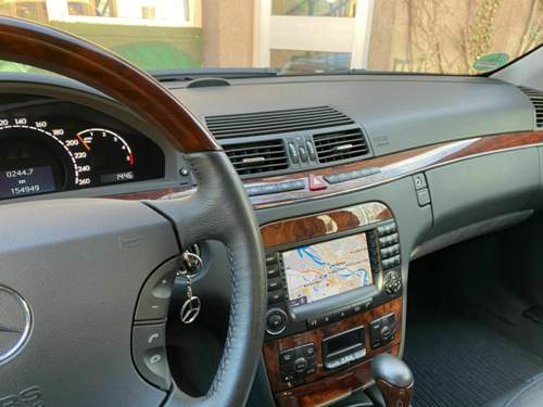

Guten Tag,
ich habe mir vor einer Woche eine alte S-Klasse aus dem Jahr 1999 gekauft und dort ist das erste Comand verbaut. Ich bin mit dem Infotainment soweit zufrieden, allerdings suche ich nach einer Möglichkeit die Musik von meinem Handy über das Auto Soundsystem zu hören. Bluetooth war 1999 ja eher selten und AUX hat man in dem Auto soweit ich weiß auch nur, wenn man einen TV Tuner hat, der bei mir natürlich fehlt.
Ich habe schon ein paar Threads zu dem Thema gelesen und mir auch schon auf gut Glück einfach ein anderes Radio gekauft, welches allerdings nicht passt, wie ich gerade feststellen musste.
Da ich keine Lust habe noch mal so einen Fehlkauf zu tätigen wollte ich hier fragen, ob jemand eine einfache Möglichkeit kennt, mein Handy mit dem Soundsystem im Auto zu verbinden. Wie ist mir egal, ob AUX Bluetooth oder was auch immer es da noch für Möglichkeiten gibt.
Ich hab als Erstwagen einen älteren VW, wo ich ganz einfach einen simulierten CD-Wechsler anschließen konnte, über den ich jetzt per Bluetooth Musik aufs Radio streamen kann. Gibts sowas für die erste Comand Generation nicht auch? Ich habe zumindest noch nichts in der Richtung gefunden, vielleicht bin ich aber auch einfach zu unfähig.
Was immerhin ein bisschen funktioniert hat, war so eine Kassettenadapter von Amazon, den konnte ich per Bluetooth verbinden und es wurde auch Musik ausgegeben, allerdings nur auf einem Lautsprecher in der Fahrertür. Auch eher unschön.
Wenn mir jemand weiterhelfen kann, wäre ich sehr dankbar. Vielen Dank im Voraus!

Die letzte Lösung ist es, die in meinem W220 von 1999 perfekt funktioniert: Cassettenadapter von Sony, angeschlossen an die Bluetooth-Freisprecheinrichtung Kinivo BTC450. Letztere ist bei der Telefonie so lala, aber die Musikstreaming-Qualität ist 1a. Wenn der Cassettenadapter bei dir nur einen Kanal ansteuert, dann ist entweder der Adapter selbst defekt, oder die Verkabelung zur Freisprecheinrichtung, oder der Tonkopf des Cassettendecks ist verschmutzt oder dejustiert.

Das geht auch. Das Teil simuliert die Funktion eines TV-Tuners und kann Musik über den Audio Eingang (AUX) und auch zum Beispiel DVD über AUX und Video Eingang Abspielen.
Aber hat doch keinen AUX-Eingang?
Aber das Dietz-Teil hat den, analog zum TV Tuner. Man muss nur Chinch auf 3.5mm Klinkenstecker umbauen.

Danke dir, ich habe mir gerade nochmal zwei neue Kassettenadapter bestellt, mindestens einer sollte dann ja funktionieren. Wenn dem so ist, werde ich deinen Vorschlag in die Tat umsetzen, dann spar ich mir ja sogar die zweite Simkarte für das richtige Autotelefon.

Kleines Update, hab mir auf Amazon nen Kassettenadapter von Hama geholt und die oben erwähnte Kinivo BTC450 Freisprecheinrichtung. Hab jetzt zwar nen Haufen Kabelsalat im Auto, aber die Übertragung vom Handy ans Radio funktioniert einwandfrei und die Qualität ist echt mehr als in Ordnung. Kann ich nur weiterempfehlen!
Tipp: Blende vom Comand abfrickeln und das Kabel vom Cassettenadapter nach hinten verlegen, dann bleibt das unsichtbar, dann dort hinten das BTC450 einstecken und es bleibt nur das Kabel von dem übrig.
