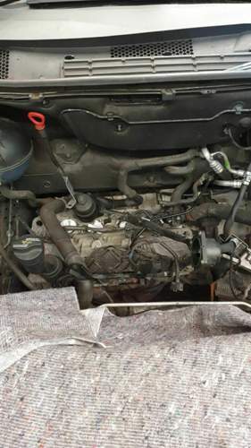

hatte heute den Anlasser getauscht ohne den Motor absenken zu müssen.
Hatte zwar Hebebühne zur Hand bin aber von oben rangegangen: alles abgebaut was stört wie in diesem video beschrieben https://youtu.be/qcCdrk0hk8o
Hat ziemlich alles gepasst. Nicht mal die Kühlflüssigkeit abgelassen.
Dauer von 08:00 - 17:00 allerdings ohne Hektik und mit Pausen.
Für mich ist das die bessere Methode da man als hobby man kein Risiko angeht falls beim Motor absenken was schiefläuft.

Whatsapp-image-2021-10-09-at-18-24
Whatsapp-image-2021-10-09-at-14-12

War bei meinem (besser bei dem meiner Frau) auch schon so tief im Motor, da ich die Zündspulen getauscht habe.
Der Anlasser war da mir nicht aufgefallen, allerdings hatte ich auch nicht explizit geschaut, ob man da dran kommt. Hast du zufällig davon noch ein Photo?
Von oben ist definitiv eine Option, irgendwann wird es mich auch wieder ereilen...
Darf ich fragen was für ein Anlasser du verbaut hast?
Konntest du die konkrete Ursache finden?

Themenstarteram 11. Oktober 2021 um 17:38
Hallo @rtur,
fotos habe ich im oberen Beitrag hochgeladen.
Den Anlaasser hatte ich von kfzteile genommen von Valeo.
Der defekte ANlasser war ebenfallls von Valeo.
455949 (VALEO) die gibts nämlich in unterschiedlichen Leistungsabgaben, Ich habe 1.3 KW genommen.
Da ich den neuen Anlasser bereits hatte habe ich nicht weiter gefohrscht, vermute mal Magnetschalter.
Bei der beschriebenen Methode ist sehr wichtig Ihnen / Aussen torx kasten zu haben mit guter Ratsch und verlängerungen. die meisten schrauben sind torx T30, T40, ..
Mit dem neuen Anlasser ist das Problem was ich anfangs beschrieben habe gelöst.
Egal kalt oder warm, das auto springt sofort an.
