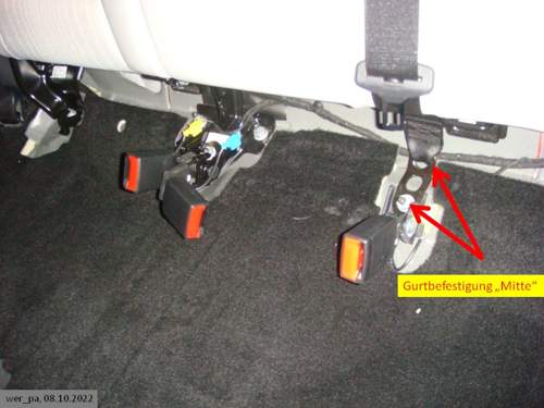

Ich würde die Sitzbank herausnehmen und die Befestigung des Mittelgurtes abschrauben (Bild 2). Ggf. reicht es aber schon die Sitzbank herauszunehmen um durch die erfolgte Gurtentspannung die Verriegelung in der Gurtrolle zu lösen.

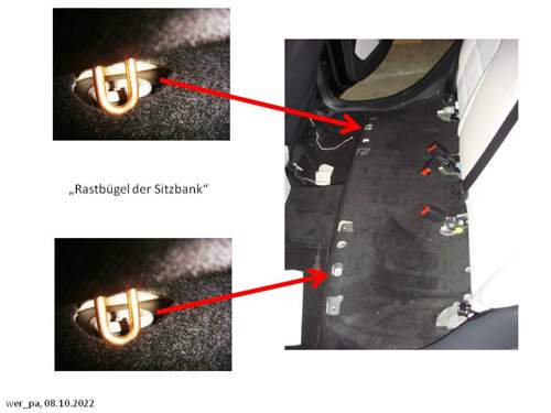

Die Rücksitzbank ist an der vorderen Kante an zwei Punkten im Boden verrastet (Bild 1)

Somit kannst die Sitzfläche einfach an den besagten beiden Stellen mit reichlich Krafteinwirkung mit einem Ruck nach oben ziehen/ausrasten.
