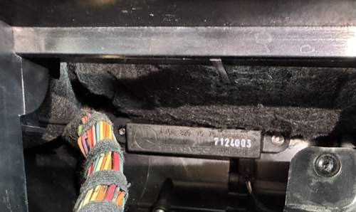

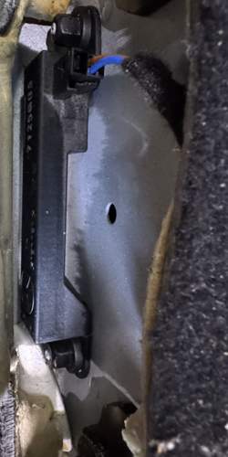

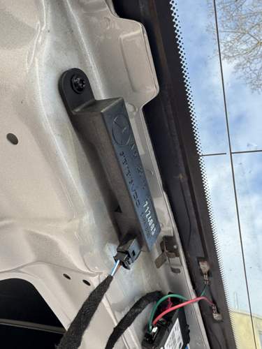

Es gibt insgesammt 5 Keyless Empfänger Antennen.
1x hinter dem Klimabedienteil.
1x hinten Tür links
1x hinten Tür rechts
1x unter der 3. Sitzreihe
1x Kofferaumdeckel neben dem Antennenverstärker
