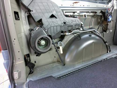

Ich habe einen Vito Bj. 2014 als Bus (9 Sitzer). Hinten gibt es keine Lautsprecher. Diese will ich nachrüsten. Die Halterung dafür habe ich schon. Wie bekomme ich aber die Seitenverkleidung, da wo der Lautsprecher nachher sitzen soll, ab? Ich habe 1 Bild angehängt, dann sieht man es.
Kann ich einfach kräftig am Rand ziehen, sprich sind sie geclipst oder wie funktioniert das? Danke!

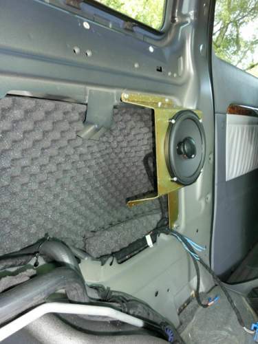

Moin,
- Sitzbank raus
- C & D-Säulenverkleidung enfernen
- C: Kleiderhaken nach oben Abziehen und Schraube entfernen Verkleidung unten mit einem Leichen Ruck abziehen und nach unten wegnehmen
- D: wie C ohne Kleiderhaken
- Seitenfenster ausstellen u nd Dichtgummi hochziehen (dann sieht man die Halteklipse an der Fensterkannte)
- Gepäckrolloeinrastung und Klappenanschlag abschrauben
- Gepäckrollohalterung und Befestigungsschraube überm Lautsprecher entfernen
- Verkleidung an der Hinterkante vom Blech abbiegen und mit einem großem Schlitzschraubendreher die Klipse aus dem Blech hebeln. Dann das teil leich nach innen ziehen und vorischtig nacheinander die Bügel untem Fenster lösen. Und jetzt noch die Letzen Klipse an der Vorderkante heraushebeln.
- Fertig 😉
Wenn du Originallatsprecher hast reicht der Haltebügel, falls nicht brauchst nu noch einen Adapterrahmen, aber wenn du den Blechbügel schon hast siehst du es ja, die Originallautsprecher tragen etwa 22mm auf.
Kabel am besten durch den Himmel ziehen, durch den Fussboden is ne schweinearbeit 🙁

Ich hab 50W 2-Wege LS von Clarion drin
Is super 🙂
Der Hinweis mit den Kabeln ist gut. 🙂 Wenn nämlich hinten keine Lautsprecher drin sind, dann sind auch keine Kabel drin.
Zusätzlich zur Blech-Halterung brauchst du wie mekgeiwer schon schrieb entweder die Originallautsprecher oder einen passenden Adapter.
