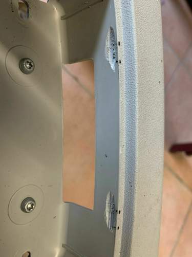

Ich wollte auch die W8 einbauen im Caddy,aber als ich sah,dass von der Ablagenkonstruktion etwas weggesägt werden müsste liess ich die Finger davon.
Di Laeuchte würde reinpassen,nur der 5 polige Stecker an der Leuchte ist mächtig im Weg.
Ausserdem müsste man einen Draht für die Ambientebeleuchtung vom lichtschalter zur Leuchte ziehen,da kein geschaltener Plus vorhanden ist(für Instrumentenbeleuchtung).

Habe das Zusatzkabel schon mal gelegt,
vom Lichtschalter zur A Saüle und dann oben am Dachhimmel vorbei (Windschutzscheibe) den kann man etwas herunterziehen, und Kabel dahinterlegen.
Dann original Lampe ausbauen, mit einen Stück Gartendraht unter die Dachverkleidung gehen und Kabel einziehen ;-)))))
Zur Lampe denke ich werde ich, wie in den Link beschrieben vorgehen.
Das einzige was ich nur noch herausfinden muss ist welches Kabel der Zündungsplus vom Lichtschalter ist.

habe heute mal nachgemessen.
Die eine Leitung die man für die Ambiente-Beleuchtung
der W8-Innenraumleuchte braucht (Instrumentenbeleuchtung)
kann man mittels einem "Stromdieb" am Lichtschalter abgreifen.
Wenn der Schalter ausgebaut ist und ihr ihn so dreht das man den in den offenen Stecker sehen kann, ist es die linke Leitung. (grau/blau)
Die Dimmfunktion bleibt dann auch bei den roten LED´s
(W8 Funzel) erhalten.

Also der Einbau der eigentlichen Leuchte war nicht sehr schwer, aber dazu später.
Als erstes habe ich mir eine Leitung vom Lichtschalter zur Innenleuchte verlegt. Diese sorgt für die Ambientebeleuchtung.
Dazu muß der Lichtschalter ausgebaut werden.
(Schalter auf 0, dann nach vorn eindrücken und jetzt in Richtung Standlicht drehen.
Jetzt sollte er sich herausnehmen Lassen.
Wenn das geklappt hat könnt ihr schon mal das grau-blaue Kabel suchen...
