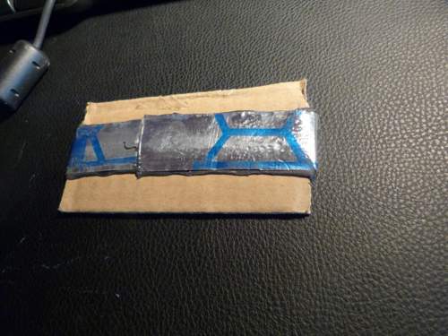

Die Klappen würde ich neu bekleben mit irgendwelchem temperaturfesten Klebeband - Alu oder so... Müsste man nur eben rausfinden, was wirklich unter diesen Bedingungen ein paar Jahre hält!

Etwas was ein paar Jahre hält dachte ich auch,daher oben meine Frage ob jemand weis wo ich diesen Dichtungsschaumstoff kriege?
