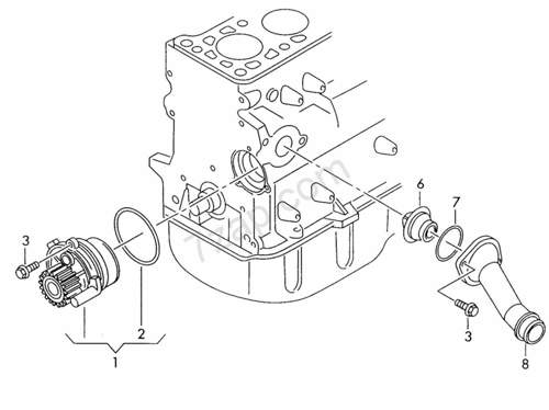

Edit: Nr. 6, siehe Bild. Dann muss ich mal schauen wie ich da dran komme
Th
Bist du dir sicher, dass im Bild die Bauweise vom AHL dargestellt ist?
Es gibt im B5 vom 1.6 er min. 3 unterschiedliche Baukonstruktionen.
Wenn das TH beim AHL wie im Bild dargestellt verbaut ist, ist der Austausch ein Kinderspiel.

Themenstarteram 29. Mai 2021 um 15:24
@bandscheib71 schrieb am 29. Mai 2021 um 17:17:24 Uhr:
Wichtig wäre halt:
1. das neue TH auf richtige Funktion testen! im Schnitt funktionieren 5 von 100 nicht richtig.
2. Die Bohrungen (Entlüftungsbohrung) im TH-Flansch muss beim Einbau nach oben deuten, sonst können sich Luftsäcke bilden und die Funktion beeinträchtigen.
Ja bin mir sicher. gerade noch mal auf https://audi.7zap.com/de/rdw geschaut
