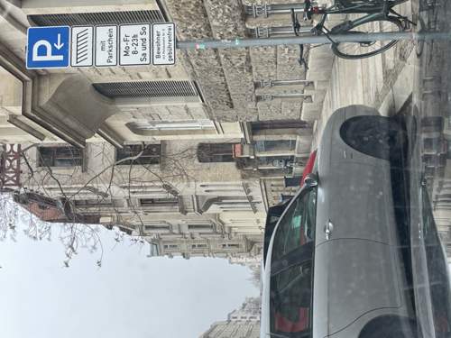

In den Seitenstraßen in meine Viertel ist es in den Nebenstraßen durch eine Schilderkombination ( Bild )
geregelt wie die Parkrichtung zum Fahrbahnrand sein soll. In dem speziellen Fall, schräg zum Fahrbahnrand.
Jetzt meine Frage. Die Straße ist ca. 200 m lang, wird durch Hofeineinfahrten in der Häuserzeile unterbrochen. Die Beschilderung wiederholt sich auf der Hälfte der Straße. Wodurch wird die Parkordnung aufgehoben? Wie weit gilt diese Parkordnung?
Wenn sich die Parkordnung für 2 Stellflächen ändern soll, nämlich senkrecht zum Fahrbahnrand, muss das auch Beschilderung angeordnet werden oder reichen drei aufgeklebte Linien um die Parkordnung für 2 Stellplätze zu ändern?

Na weil die Parkordnung eben durch die Beschilderung vorgegeben ist. Die angeklebten Flächen entgegen der dort angeordneten Parkordnung sind und auch dementsprechend "das platzsparende Parken" obsolet werden lassen. Mir gehts doch gar nicht um die Parkfläche, sondern um die falsche Anordnung, müssten die nicht in der durch Schild angeordneten Parkordnung angeordnet werden? wie soll man erkennen das es allein durch das Aufkleben mittendrin die vorherrschende angeordnete Parkordnung unterbricht?

Das erklärt immer noch nicht was genau die von mir erwähnte Beschilderung der Parkordnung aufhebt.

Ja, da bin ich ja dabei, der Verkehrszeichenplan ist schon mit den falschen Schildern ausgestellt, die Parklätze mit dem mutmaßlichen Sondernutzungsrecht sind auch nicht an der im Verkehrszeichenplan vorgesehen Stelle.

In dem Bereich ist keine Einfahrt, erst 10 m links und 10 rechts, alle parken dort, wie durch die Parkordnung vorgegeben schräg. Ich auch. Es gibt auch keine gegenüberliegende Ausfahrt.

Und rein nach StVO werden Verkehrsregeln durch Verkehrszeichen angezeigt, Striche auf dem Boden zur Parkmarkierung sind keine, das Parkschild jedoch schon. Formal müsste man also so parken wie es das Schild anordnet und die Striche ignorieren.
@Moers75 schrieb am 17. Januar 2024 um 12:50:57 Uhr:
§ 39 Abs. 5 StVO: "Auch Markierungen ... sind Verkehrszeichen."
Wenn das Blechschild also etwas anderes anordnet als die Fahrbahnmarkierungen, dann ergibt sich ein Widerspruch.
Die Anordnung durch das Zeichen 314 gilt bis zur nächsten Anordnung durch ein anderes Zeichen, ansonsten bis zur nächsten Einmündung auf der entsprechenden Straßenseite oder bis zum Ende der Straße.
In diesem Fall also nur bis zu den eine andere Aufstellung vorschreibenden Markierungen.
Wenn sich die Art der Aufstellung nur für zwei Stellplätze ändern soll müsste danach eigentlich das Schild für die Schrägaufstellung erneut aufgestellt werden...
