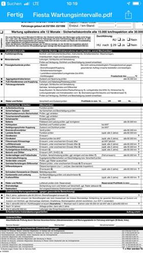

Hallo Leute,
Habe gestern ein Brief von meinem Händler bekommen. Undzwar geht es um eine jährliche Wartung. Wenn ich es machen lasse, wird die Garantie um ein weiteres Jahr verlängert.
Das Doofe ist nur, mein Händler ist 800km weit weg. Muss ich das unbedingt machen lassen?
Ich dachte, die erste Wartung ist nach 2 jahren fällig. Das auto hat noch nicht mal 5tkm drauf.
Mfg

Am besten anrufen uns fragen, die werden es dir am besten sagen können was genau das für eine Garantie sein soll und warum du jetzt schon zur Wartung kommen sollst.
Schau mal hier....
So war es noch beim MK7
Das ist aber sicher nicht für den aktuellen Fiesta?
Laut dem PDF das ich habe: Fiesta ab 5/2017 wenn die Service Anzeige leuchtet, spätestens aber nach 2 Jahren oder 30.000 km. In dem PDF wird auch nicht zwischen den Motoren unterschieden.

Anfangs haben sie nur 2 Jahre gesagt und 30k Kilometer.
So wie die Transits haben 2 Jahre und 60k.
Jedoch haben sie neu jetzt bei Allen mit „2 Jahr“ intervall den Mobilitätscheck eingeführt (ausser Transits die hatten das schon vorher).
So zumindest ist es bei uns in der Schweiz.
Das heisst du hast eigentlich trotzdem jedes jahr einen „Service“ nur das beim Mobi-Check keine flüssigkeiten ers werden sondern nur einzelne sachen Kontrolliert werden.
Gib mir doch mal dein Chassis Nr.
Und du musst nicht genau zu dem händler wo du das auto geholt hast.
Es zählt nur das du bei einer Ford-Vertretung den Service machen lässt (kann sein das du da was anderes vereinbart hast)

Für den ST gilt übrigens abweichend afaik 1 Jahr / 20.000 km
Jaa ST hat 1 Jahr oder 20k
Nein nochmals es spielt keine wo du dein Auto in den service bringst !
Es MUSS eine Ford Vertretung sein rest ist wurst.
Die anzeige wird ca bei 30k kilometer kommen oder spätestens 2 Jahre. Die Anzeige kommt im normalfall wenn 2 Jahr intervall ist niemals nach einem jahr (ausser man hat die Kilometer erreicht)
