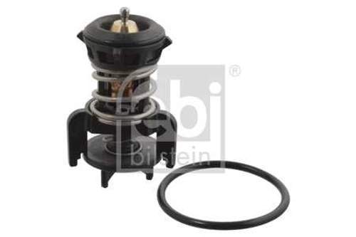

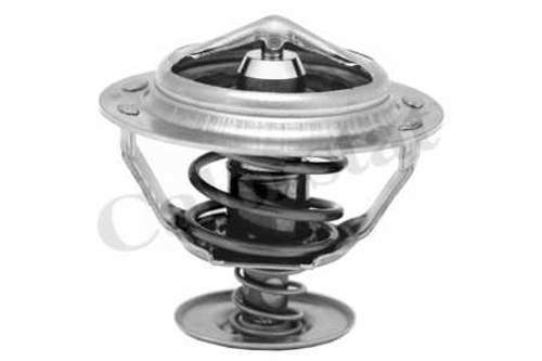

Meiner geht am Montag in die Werkstatt. Selbst nach 20 KM zeigt er keine 90 Grad an teilweise sinkt die Temperatur sogar wieder.
Ich tippe auf ein offenes Thermostat. 2x blieb die Anzeige nach einem erneuten Start bei warmen Motor für 1-2 Minuten bei 50 Grad hängen. Ist schon alles merkwürdig.
Bj. 05/2019 67.000 KM 2.0 TDI 150 PS
Bei meinem wird die Wasserpumpe gewechselt. Ersatzteil ist bestellt und wird Morgen eingebaut.
Wasserpumpe wurde gewechselt und irgendwie ist das Verhalten der Temperaturanzeige weiterhin nicht konsistent. Mal steigt sie normal auf 90 Grad, dann bleibt sie sehr lange bis zu 15 KM auf 60-70 Grad, unabhängig von der Außentemperatur. Laut Werkstatt ist alles in Ordnung….:-)
Hast du ein DSG Getriebe?
Ja, dass DQ381. Wieso?
@Saicis
Ich hatte so ein Verhalten bei meinem B7 und den DQ250. Findest einen Thread dazu im B7 Forum. Da war ein kleines Thermostat im Kühlkreislauf des DSG eingebaut, dass defekt und somit ständig offen war und dadurch das Kühlmittel nicht warm wurde bzw bei langer gleichmäßiger Fahrt die Kühlmittel Temperatur unter 90 Grad sank. Erst durch den Tausch konnte ich den Fehler beheben. Konnte man selbst durchführen und war nicht sehr teuer!
Edit: Der Thread heißt: Schwankende Kühlmitteltemperatur
Vielen Dank für den Hinweis. Ich habe einen Firmenwagen und eine Vertragswerkstatt die für unsere Flotte zuständig ist. Mittlerweile ist es mir fast wurscht, ich fahre jetzt einfach und versuche das Verhalten der Anzeige zu ignorieren. Laut Werkstatt ist alles in Ordnung…..
