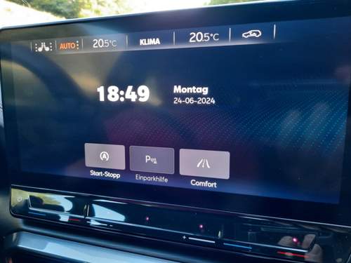

Vielleicht wird es eine Lösung übers codieren geben. Ich habe bei meinem Cupra Leon zb den Soundaktuator deaktivieren können, tagfahrlicht am Heck aktiviert und eingestellt dass der Wagen sich die Einstellung vom lane assist merkt für den nächsten Motorstart.
Habe meinen Cupra Leon Sportstourer VZ 2.0 letzte Woche abgeholt. Er wurde also im Juni 2024 zugelassen. Seit genau diesem Monat ist er zwar Pflicht, das Fahrzeugmodell bzw. der Typ wurde aber natürlich schon vor mehreren Jahren genehmigt. Heißt: Gesetzlich muss der intelligente Geschwindigkeitsassistent noch nicht verpflichtend verbaut und aktiviert sein. Er ist mit an Board, aber glücklicherweise standardmäßig deaktiviert. Bei der Abholung in der Autostadt hatte ich übrigens direkt schon nachgefragt. Die Antwort des Mitarbeiters: "Glücklicherweise ist er nicht aktiviert. Keine Ahnung, was die EU-Politiker da schon wieder genommen haben". Ebenfalls standardmäßig deaktiviert: Wenn ACC aktiviert ist, könnte das Fahrzeug die Tempolimits aus der Verkehrszeichenerkennung automatisch übernehmen und das Tempo drosseln. Standardmäßig tut er das glücklicherweise nicht. In meinem vorherigen Skoda Octavia IV war das noch anders, wenn man den Travel-Assist konfiguriert hatte. Nach meinem Wissen war es nicht möglich, dies zu deaktivieren. Das führte mehrfach dazu, dass das Fahrzeug vor allem auch wegen falschen Kartendaten meinte, bei Geschwindigkeiten über 130km/h plötzlich eine scharfe Bremsung auf 80km/h durchzuführen. Diese Angst muss ich im Cupra glücklicherweise nicht haben.
