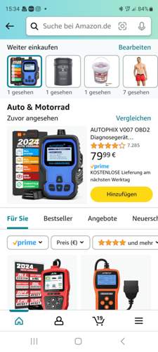

ich möchte gerne meine Bremsbeläge bei meinem B8 wechseln. Hierzu muss die Feststellbremse in die Wartungsstellung.
Kann jemanden eine Gerät empfehlen, mit welchem dies möglich ist. Weiter Features soll das Gerät nicht können.

... was würdest du investieren wollen? Also ich hab das hier & sehr zufrieden damit.
ANCEL BD500Pro OBD2
https://www.amazon.de/dp/B0BB274DKV?...
... is aber gut 80€ teuer. Wenn du nur die Rückstellfunktion haben willst, ok. Dann tut es auch die angespeckte Version für ~50€.
Ich hab aber noch was kostenloses - nur zum zurückstellen - wenn du magst ;) Das geht eigentlich ganz einfach mit dem 12V vom Bordnetz. Du brauchst ein langes +/- Kabel von der Stromversorgung (Batterie) was bis zu deinen Stellmotoren reicht. Dann Stecker dort abziehen am Stellmotor um an die Steckerkontakte dort ranzukommen.

Ich danke euch. Sowas für 70-80 Euro passt.
Ich denke eine VCDS Lizenz nutze ich zu wenig, weshalb mir 250 Euro zu viel sind.
