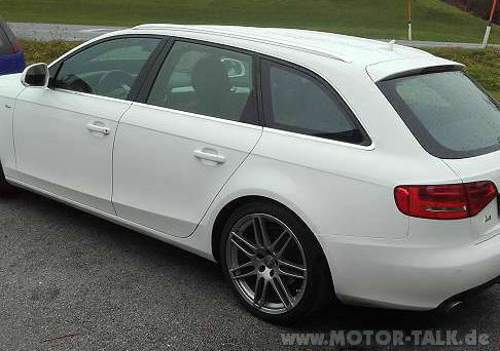

Warum hat denn der weiße Avant keine "S-Line" Schwellerleisten, dachte, die wären in Österreich Serie gewesen?
A4-weiss
Vielleicht ein Importfahrzeug aus Deutschland? Könnt ich mir gut vorstellen der Halter kommt aus Kitzbühel.

Der dritte (weißer 3.0TDI) hat zumindest innen S-Line, schön zu erkennen an den Sitzen.
schreiben kann man viel...
einige haben das Exterieurpaket - dann sind auch keine S-Line Sitze verbaut...
Eigentlich ja. Österreicher holen die Autos ja gerne auch mal aus DE, daran könnts liegen.
Aber das jetzt alle 3 die Embleme nachträglich angebracht haben kann ich auch irgendwie nicht glauben. Aber gut.

Der dritte wird sogar als „Allroad“ angepriesen....
und ist gar keiner. :-)
