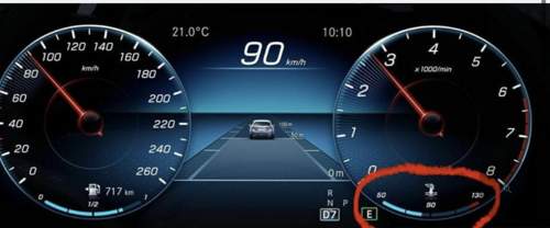

Frage steht im Betreff.
Zudem, würde ich gerne wissen, auf welches Symbol ich achten muss um zu sehen ob mein Motor warm ist, die richtige Temperatur hat um ihn zu drücken ?

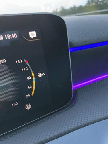

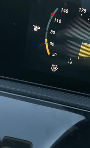

Anzeige 1 = Kühlwassertemp
Anzeige 2 = Öltemp
Anzeige 3 = Getriebeöltemp
Kühlwasser sollte standardmäßig mittig sein. Dann ist dieser auf Betriebstemperatur. Motoröl und Getriebeöl sollten wie auf der Anzeige über dem blauen und unter der roten Markierung sein dann hast du schon einen guten Richtwert wann du Gas geben kannst

Ab dem Blauen Strich der Motorölanzeige.

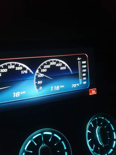

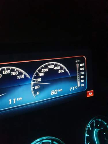

Du musst auf 2 und 3 achten, dass ist das wichtige.
Die wassertemperatur spielt keine rolle.
Wenn das motoröl 80-90° temperatur hat, kannste voll rein latschen, davor ist abzuraten, weil das öl sonst noch nicht so flüssig ist und dadurch der motor eine schlechte Ölversorgung bei volllast hat.
Bevor ich 80-90° öltemp. Habe, lass ich meinen motor nicht über 3000 umdrehungen drehen und gebe nicht mehr als 30% gas, so ists am besten für den motor, machen aber die wenigsten leute so.

Besser noch mal wartet bis das Getriebeöl die passende Temperatur hat - das braucht nämlich am längsten bis es die optimale Betriebstemperatur erreicht ist.
