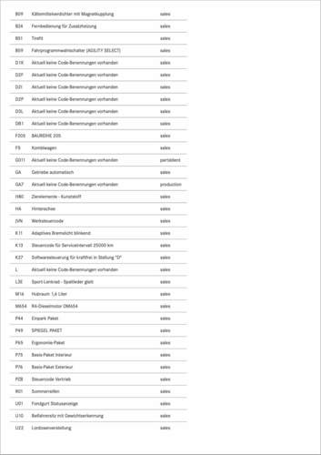

Ich war letzte Woche beim freundlichen und wollte de SA-code vom Auto haben,
Er hat es auch fix ausgedruckt und überreicht mir den Zettel mit der Ausstattung vom Auto. ( siehe Bild)
Ich fragte ihn, warum bei machen Nummer ein Text steht und und bei den anderen nicht.
Er meinte dann.........wenn hinter der Nummer nix steht, dann hab ich auch nicht die Ausstattung.
Kann das jemand bestätigen,was der Verkäufer mir gesagt hat?
Wenn ich meine FIN Nummer im Internet ( egal auf was für Seiten ich gehe wo man die nummer eingeben kann) findet er das Auto nicht.
Kann mir jemand behilflich sein und mir sagen wo ich den SA-code eingeben kann,was für eine Ausstattung das Auto hat?
Vielen lieben Dank

Vielen Dank dafür, schaut fast so aus wie der Ausdruck vom Verkäufer.......dann hat der Verkäufer doch recht gehabt mit seiner Aussage.........Nummer mit Text ist=hab die Ausstattung......Nummer ohne Text ist= da hast du keine Ausstattung
Das stimmt nicht. Alle Code die du verbaut hast oder relevant sind sind dort gelistet. Der Text ist ja nur eine Bezeichnung zu dem Code wie z.B: L3E = Sport-Lenkrad - Spaltleder glatt
Entweder kann der Kollege das System nicht ordentlich bedienen oder das System hatte ein Problem. Bei mir kommt mit deiner FIN alles Codes + Bezeichnung.
Da wo meist keine Bezeichnung dran steht sind es "Production Codes" die eh nicht relevant sind für den Nutzer oder die Werkstatt.
JEDER SA Code hat seine Bedeutung. Teilweise sind es Pakete, welche aus anderen SA Nummern bestehen, Es können auch "nur" freigeschaltete Dienste von ConnectMe sein oder andere Informationen mit welcher die Produktion gesteuert wurde.

@The_Mechanic schrieb am 14. März 2022 um 08:46:48 Uhr:
Das stimmt nicht. Alle Cide die du verbaut hast oder relevant sind sind dort gelistet. Der Text ist ja nur eine Bezeichnung zu dem Code wie z.B: L3E = Sport-Lenkrad - Spaltleder glatt
Vielen Dank für die Aufklärung!
Man lernt immer wieder dazu.
Kannst du die vollständige Liste mir zukommen lassen?
Da kommt mir die Frage auf......warum steht es den da wenn es keine Bedeutung hat?
Weil nach mehr ausschaut.......
Es ist für die meisten Nutzer des Systems nicht relevant, in einzelnen Fällen kann das aber wichtig werden wenn es um tiefere Analysen geht.
Man will auch Aufwand in den Systemen reduzieren und zeigt alle Code in mehreren Systemen an um nicht für jedes System einen Code Filter zu bauen.
