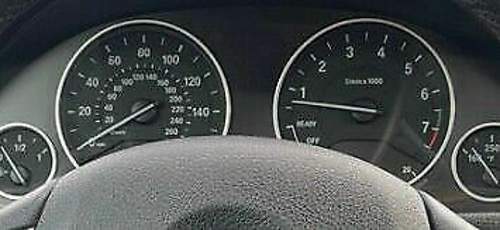

Und zwar handelt es sich hierbei um ein Import oder? Der Tacho mit der mph Anzeige ist ja so bei dem Deutschen Modell nicht vorhanden :D Das dies nicht gleich schlecht sein muss, wenn man einige Aspekte beachtet, weiß ich.

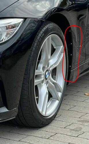

Zweitens fällt mir auf, das er in den vorderen Radhäusern eine art Nieten hat. Dies ist ja auch Nachträglich dazu gekommen. Wisst ihr wofür? Kann es mit einem Umfallschaden/Tausch einiger Front/Seiten Teile zutun haben?

Du hast es schon erfasst - ein 428i-(Re-)Import, in der Anzeige verkauft als "unfallfrei", an vielen Stellen trotzdem verbastelt, ein Sport-Lederlenkrad und Standardsitze bei M-Sport-Äußerem... An den Einstiegsleisten sieht man, dass es nicht einmal die Sport Line, eine Modern oder Luxury Line, geschweige denn das M Sportpaket war

Auch bin da etwas zwiegespalten, das Tacho ist so ok, da eine km/h Skala vorhanden ist und auch das Ölthermometer wurde auf metrisch geändert.
Die Nieten im Radhaus sind neu, stimmt. Interessant zu wissen wäre, ob der Wagen schon in D zugelassen war oder direkt nach dem Import nur die §21g Untersuchung hatte.

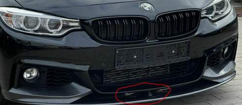

Der Spoiler hinten muß ne ABE haben, sonst kann der gleich wieder runter. Ansonsten ist er als Einsteiger aber brauchbar, wie schon gelesen, man wird solche Importe ohne weiteres nicht wieder los und die Bedenken sind zT auch gerechtfertigt.
