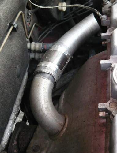

Hallo allerseits
Der Neuling aus Estland nochmal. Soviel hab' ich mittlerweilen geschnallt: das blubbernde Geräusch beim Beschleunigen kommt von einem Riss im Abgaskrümmer/Flexteil. Urteil der hiesigen Garage: ein neuer Krümmer muss rein, inkl. Dichtung, Teile ohne Arbeit umgerechnet 370 Euro. Hab grade den Zahnriemen plus Wapu und Kleinigkeiten machen lassen und bin nicht scharf darauf, nochmal die gleiche Menge Geld rauszurohren - suche deswegen den Weg des geringsten Widerstands.
Dementsprechend: wonach sieht das hier aus? Brauche ich den neuen Krümmer? Kann ich das schweissen lassen? Was ist die am wenigsten schmerzhafte Variante?
Und noch eine zusätzliche Frage: was sind die Auswirkungen? Fahren tut der Wagen nämlich auch so sehr gut.

Sieht der Kruemmer nicht anders aus?
Ok. ich weiss nicht, was fuer einen Motor Du hast, allerdings muesste der Kruemmer 5 Eingaenge haben - Von jedem Zylinder einen..

Auf dem Bild ist nicht der Krümmer zu sehen, sondern das darüber befindliche Wärmeschutzblech mit dem Schlauch zum Luftfilterkasten.
Zum Krümmerproblem: Du kannst erst mal gucken, ob der Krümmer selber gerissen ist oder ob nur
a) das Flexstück kaputt ist (läßt sich einzeln ersetzen; je nach Baujahr muß man es abschrauben oder abflexen und neu anschweißen),
b) die Krümmerdichtung* durch ist.
Den Krümmer schweißen, wenn er denn einen Riß halt, ist so 'ne Sache, sagt meine Werkstatt (bei mir ist da nämlich auch was undicht). Es soll dann so gut wie unmöglich sein, den Krümmer zylinderseitig plan zu kriegen und vor allem so, daß er bei allen Temperaturen plan bleibt.
Ich selber werde noch eine Weile so fahren, noch stört die Geräuschentwicklung nicht wirklich. – Da hier oft von Nebenluft die Rede ist, liebe Leute, wie soll denn das gehen? Im Auspuff herrscht Überdruck, da bläst höchstens Abgas durch ein Loch raus, aber doch keine Umgebungsluft rein, die dann den Lambdawert verfälschen könnte.
Hmm, ich seh das Flexstück, ganz unten links :D

meistens geht der flexible schlauch am abgaskrümmer kaputt (unter den hitzeblech vom krümmer, auf dem bild unten links zu ersehen). hatte ich auch an meinem 850er! leider hat sich hier (in Hamburg) keiner von den professionellen schweissern rangetraut -oder einfach keine lust gehabt...???
sollte der flexi-schlauch undicht sein- meiner meinung das wahrscheinlichste, denn bis ein abgaskrümmer irgendwo durchbrennt, brennt eher die schwächste stelle durch => flexischlauch- kannst du zur not einen flexischlauch vom LKW-auspuff (wichtig ist der gleiche durchmesser!!!) ranschweissen! wäre nicht sehr originell, aber die günstigste variante (meiner meinung nach). wie lange das allerdings hält hängt davon ab wie gut:

vielleicht schaust du dir mal von unten den motor an. sollte es an den abgaskanälen auf dem motorblock irgendwie schwärzlich aussehen... besteht die möglichkeit, dass es die krümmerdichtungen sind. DAS wäre dann wohl die günstigste version deines blubberndes Geräusches... die krümmerdichtung wirst du so oder so neu nehmen, wenn du den krümmer ausbaust um ihn zu schweissen...

Hab' mittlerweilen mit der letzten Besitzerin Kontakt aufgenommen, und siehe da: es ist tatsächlich das Flex-Teil. Bin Euren Tipps nachgegangen und habe es an verschiedenen Orten für um die 40-50 Euro gesehen... Da will mich der Mech hier in Tallinn mit seinen 370 Euro ja geregelt ausnehmen, verdammt noch mal.
Werde mich in einem estnischen Volvo-Forum mal nach unabhängigen Mechanikern umsehen und dann das Teil bestellen.

Sorry Jungs, da irrt Ihr. Im Krümmer herrscht zwar im Mittel ein Überdruck. Bei niedriger Last und Drehzahl allerdings nur ein ganz geringer. Aber: Während eines Arbeitsspiels gibt es ziemlich große Druckpulsationen. Bei geöffnetem Auslassventil Überdruck, kurz nach dem Schließen Unterdruck. Und deshalb zieht ein undichter Krümmer sehr wohl Falschluft und verzieht das Gemisch.

ööhmm... Das Rohr im Bild, das zum Luftfilterkasten geht... ist das irgendwie wichtig? Fehlt bei mir komplett. Hat wohl mal jemand abgemacht.
