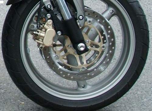

Themenstarteram 23. Januar 2016 um 16:53
Frage im Titel, was genau ist besonders an Bremsscheibenschrauben? 6 Stück kosten runde 20€. 25 Schrauben im gleichen Maß bekomme ich für etwa 5€ als 10.9er Festigkeitsklasse. Gut, ohne Sicherungsmittel, das hätte ich aber in der Halle. Gibt es sonst Unterschiede bzw. was macht eine Schraube zur Bremsscheibenschraube?

Wenn die Schraube keine spezielle Bauform hat und die Festigkeit stimmt, wird da bis auf die Schraubensicherung und eventuell eine Korosionsschutzbeschichtung kein Unterschied zur Standardschraube sein.
Ich hätte jedenfalls keine Bedenken, eine entsprechende "normale" Schraube mit Schraubensicherung einzusetzen.
Ob die nun mikroverkapselt oder in flüssiger Form aufs Gewinde gebracht wird, ist völlig egal.

Was ist mikroverkapselung? Keine Ahnung, der teure Preis war das original Ersatzteil, der günstige eben vom schraubenhändler. Ob sich das Produkt überhaupt unterscheidet außer im Preis war ja die Frage des threads.
Die Schraubensicherung ist in Kapseln gebunden und am Gewinde aufgebracht. Das ist die weiße Beschichtung.
Beim Anziehen der Schraube platzen die Kapseln und die Schraubensicherung verkleistert das Gewinde.
Alternativ nimmst du halt frische flüssige Schraubensicherung.
Themenstarteram 23. Januar 2016 um 23:55
Achso, ja die habe ich da in normal fest, also mit Werkzeug wieder lösbar. Sollte reichen, dürfen sich ja nur nicht allein rausdrehen / durch Vibrationen gelöst werden. Glaub mittelfest heißt das in der Klassifizierung
Genau. Endfest macht den nächsten Bremsscheibenwechsel weniger lustig.

Ob sich das Produkt vom Schraubenhändler vom Originalteil unterscheidet, müsste man eigentlich auf den ersten Blick sehen. Stichwort von Axel: "spezielle Bauform" (Bild 3)
Bei der abgebildeten Schraube handeltes sich um eine spezielle Schraube für eine Bremsscheibe.
Sie hat a) einen nach dem Gewinde verdickten Schaft um die Scheibe genau zu positionieren (Ohne den Schaft kann sie sich verdrehen) und b) einen speziellen, flachen Schraubenkopf.
Eine Standard- Inbusschraube würde mit dem Bremssattel kollidieren.
