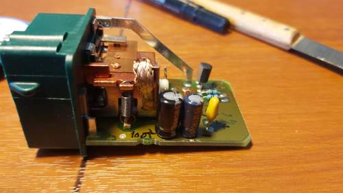

Ich bin bisher in VW Mercedes und US car Ecke unterwegs gewesen. Jetzt habe ich einen V70 Bj98 und hätte eine Frage an Euch.
Es geht um das Benzinpumpenrelais. Ich hab die Suche schon bemüht und gelesen dass das Relais meist der Übeltäter ist aber mir gehts um was andres.
Den Sommer über lief er immer bestens auch wenn ich nur wenig gefahren bin. Jetzt sobald es Kalt ist läuft er nicht mehr bzw. geht sofort nach dem Start aus.
Relaid nachgelöster, leider ohne Erfolg.
Neues Relais besorgt (ja ein billiges und jetzt gelesen dass die schlecht sind) auch damit läuft er nicht.
Wenn ich Pin 1+3 Brücke läuft er.
Meine Frage: was macht das Relais eigentlich genau. Wenn ich Brücke, kann ich dann für ein paar Tage so rumfahren um mal zu testen ob er so wirklich stabil läuft, oder spricht was dagegen?
Ich denke das Relais schaltet halt die Pumpe kurz an bei Zündung ein und dann erst wieder beim starten. Mit der Brücke würde er bei Zündung an eben dauerhaft fördern. Das kann man ja aber per Zündschlüssel kontrollieren.
Macht das Relais sonst noch was?
Kann es auch sein dass ich ein Problem in der Andteuerung des Relais habe? Woher bekommt das Relais denn seinen Schaltkontakt und die Leitung?

Moin,
mach das Ding nochmal auf und ersetze die (3) Elkos - denke es waren 2 x Tantal (also Tropfenform) und 1 x Becherelko.
Hmm .. aha.. offenbar 2 x Becher und 1 x Tantal-Tropfen ;)
Siehe Ersatz klick1 und klick2
Es wird nur vom (Motor-)Steuergerät angesteuert (gelb-graue Leitung).

die beiden Elektrolytkondensatoren tauschen kann durchaus helfen
100 uF 25v
22 uF 50v
Der Tantalkondensator 105 35v ist meist nicht von einer Alterung betroffen.
Relais schaltet bei Zündung ein die Benzinpumpe für einbüße Sekunden ein.
Danach erwartet es Masseimpulse vom Motorsteuergerät.
Kommen diese Impulse läuft die Benzinpumpe.
Kommt kein Signal oder irgendwas anderes als diese Impulse,
wird die Benzinpumpe ausgeschaltet A- zb bei einem Unfall.
Das nur 7-8 Volt am Steuerkabel Anliegen ist ok, die kommen aus dem Relais.

Das Benzinpumpenrelais gibt 7-8 Volt auf die Steuerleitung zum Motorsteuergerät.
Dieses, das Motorsteuergerät, zieht diese Spannung gepulst auf
Masse.
Dadurch erkennt das Benzinpumpenrelais, das der Motor ordnungsgemäß funktioniert und mit Benzin versorgt werden soll.
Fallen diese Signale weg oder fallen aus dem Muster, wird die Benzinpumpe abgestellt.
Hatte mir mal den Schaltplan des Relais rausgezeichnet um das Geheimnis zu Lüften.
LG
Mark

Pulsförmige Spannung am Relais ist wohl denkbar, wodurch das Relais die Arbeitskontakte schließt... zu wenig Pulse oder zu geringe Spannung und das Relais fällt ab... das ist denkbar... wie auch Funktion in Abhängigkeit des über die Kontakte fließenden Arbeitstroms... ;)

Koko Lores ;-) ... da wird nix 'umgepolt', sondern von mir aus mal etwa 0 - 6V ... dann .... 6 - 12V auf so 'ner Strippe sein.
0-6V = off... 6-12V = on od. sonstwas. Das ist auch 'digital' ;-)
MSG gibt 12V aus und misst 'rückwärts' in sich hinein, ob da 12V od. 6V an der eben aktivierten Strippe anliegen; das 103er Relais erhält 12V und sagt sich "juhu -GO-" .. macht dann was es soll und zieht seine Eingangsstrippe pulsartig 'gen 6V ... also 12 / 6 / 12 / 6 / 12 / 6V, was das dann 'messende' MSG mitbekommt etc.
Nur mal so als Beispiel, wie eine 'Strippe' (bzw. dazw. angeschlossene Sachen auch) bidirektional verwendet sein könnte (also gleichztg. Ein- und Ausgang).
