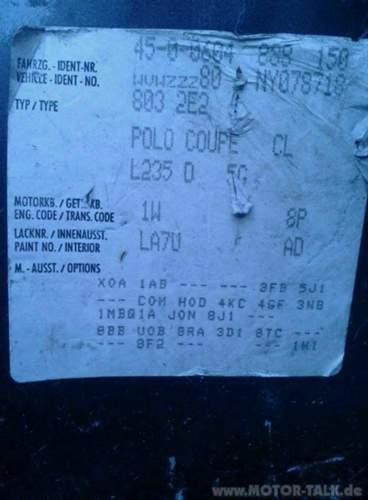

Servus, ich möcht an meinem 91er Coupe mal einiges erneuern und stehe gerade vor einem Rätzel weil ich nicht weiß was das ist? Kann mir einer sagen was 1, 2 und 3 ist?
20 Antworten
1- Benzinfilter
2- Hochdruckpumpe
3- Mir fällt der Begriff nicht ein, aber das ist für den Rücklauf
Deine andere Pumpe (Vorförderpumpe) sitzt übrigens im Tank.
Gruss
Manuel
Okay Danke, da bin ich nun schonmal etwas schlauer. Kannst mir noch sagen wo ich das neu kaufen kann? Nicht das ich was verwechsle und was falsches kaufe ^^
Schwierige Frage :-)
Da scheiden sich die Geister:
Soll das Ding nochmal 10 Jahre laufen? Dann bei VW.
Kommt der in zwei Jahren eh in die presse? Dann bei ebay.
Der Filter kostet so oder 20€. Pumpe(n) würde ich erstmal vom Schrott oder einem Schlachtfahrzeug holen. Was genau ist denn das Problem?
Naja das eig. Problem ist schwierg. Hab ihn TÜV fertig gemacht, war bei TÜV, soweit alles iO und beim Abgas tretet er ihn komplett durch und das lange ( normal ja bei 2000 ) und dann gabs n hieb und nichts ging mehr Ende war, Tüv'er hats super hinbekommen die Abnahme Durfte ihn dann heimschleppen. War nun schon in versch. Werkstätten aber keine wusste was es ist. Er springt normal an und läuft, will man losfahren nimmt er das gas nicht mit an und geht aus. Nun versuch ich selbst den fehler zu finden und will das alte Zeug wechseln

Pos. 3 ist "nml." !
Filter gibts etwas günstiger im Zub. , aber bitte kein "no-name", Knecht, Mann, Hummel gibt`s auch schon für 10 - 12 €.

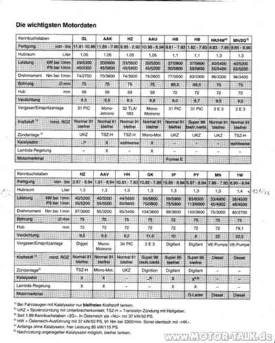

Die Steuerzeiten passen? Vollgas bei der AU für einen Fremdzündungsmotor?
Hat der Prüfer in einem "Anfall von geistiger Umnachtung" bei Deinem Polo
eine Diesel-Au durchgeführt?
Gruß Werner

Ganz toll find ich auch daß es Leutz gibt die schon wissen welche Pumpe er braucht . . . .
. . . bevor sie wissen welchen Motor er drin hat

Da hast du Recht...ich bin mal vom gängigsten AAU-Motor ausgegangen...ansonsten
trägt der TE ja das Risiko, nicht ich...
Verstehe sowieso nie, warum die Fragestellenden so selten das Mindestmaß an
Informationen preisgeben, als ob die Helfenden alle eine Glaskugel zu Hause haben.
