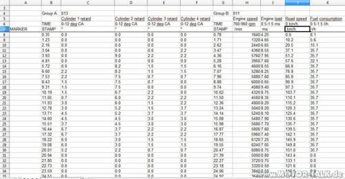

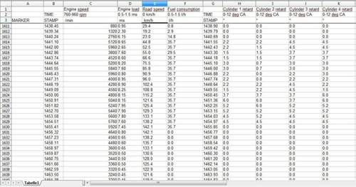

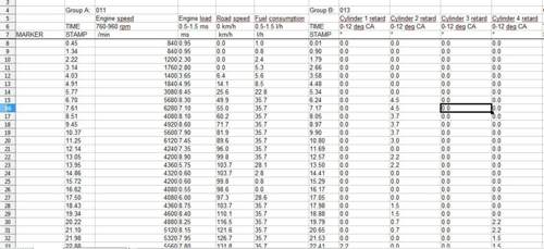

ob du jetzt Sprit mit 95 oder 98 Oktan tankst ist nur wichtig, wenn du z.Bsp. deinen Motor oft hoch drehst und/oder damit hohe Temperaturen erzeugst. Also die Gefahr fürs Klopfen höher wird.
Ob man den Motor jetzt alleine durch starke Beanspruchung mit 95er zum klopfen bringt weis ich nicht. Wenn man die Verdichtung erhöht wird er das aber mit höherer Wahrscheinlichkeit.
Ob man mit dem V6 mit 95 Oktan an die Klopfgrenze kommt kannst du nur per VAG auslesen. Alles andere ist Rätselraten!
Wenn 95 angegeben ist, kannst du auch 95 Tanken.
Wenn du was an der Software gemacht hast, musst du allerdings wirklich aufs Klopfen und damit auf die Oktanzahl achten.
Ausnahme ist außerhalb Deutschlands. Da würde ich dann zu 98 Oktan raten.
