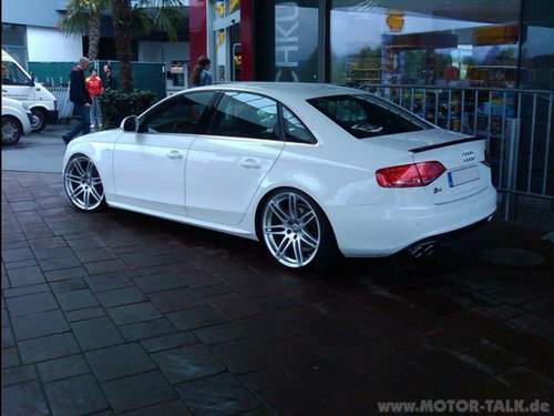

was wirkt optisch tiefer ?
wie die Überschrift schon sagt:
18 Zoll mit S-line Fahrwerk oder 19 Zoll mit Sportfahrwerk ? was wirkt optisch tiefer ?
und bei der Gelegenheit, weiß jemand ab wann Felgen im Titan Look bestellbar sind ?

je größer die Felge um so höher wirkt ein Auto. 17" geht noch ohne Tieferlegung, 19" sieht aus wie Golf Country und muß tiefer sein.
Deshalb ganz klar: die 18" beim S-line welches ja dann auch nochmal 10mm tiefer ist
245/40 R18 -> Radius = 326.6 mm
255/35 R19 -> Radius = 330.6 mm
Also 19" Reifen ist um ca. 4mm näher zum Radkasten => also von dieser Seite wirkt das Auto "a little bit" tiefer...

Nein. Immer Dimensionen des Reifen betrachten. Du kannst 17" Felge mit unterschiedlichen Reifenprofilen haben => Radius und Umfang ist immer anders.
Wie oben geschrieben, der Radius bei 19"-er ist um ca. 4mm grosser. Also oben ist der Reifen um ca. 4mm näher zum Radkasten, und unten ist das Auto um ca. 2mm (wegen Deformation) höher als bei 18"-er.
Die 19"-er wirken aber natürlich optisch ein Bisschen grösser aus.

Der Umfang bleibt immer fast gleich. Die Unterschiede im Radius werden mit Profil des Reifen ausgewogen...
Bei 16 Zoll hast du dann Reifen mit z.B. 205/60 16, bedeutet Höhe des Reifens = 60% von 20,5cm = 12,3cm. Im Sommer hast du evtl. 245/35 19, bedeutet 35% von 245 = 8,58cm. Heißt also, kleinere Felge --> höherer Reifen und umgekehrt. Das Rad als solches hat also in etwa immer die gleiche Höhe und von daher muss meist nix justiert werden.
Allerdings gibt es Spezis, die das Verhältnis Felge/Reifen berücksichtigen und den Abrollumfang der einzelnen Felgen/Reifen-Kombinationen ausrechen. Das kann in der Vmax nämlich durchaus gewisse Unterschiede ergeben.
@Themenstarter:
Das ist ein eigenes Thema für sich... Es ist ja immer die Felgen/Reifen-Kombination ausschlaggebend. Wenn wir hier von den drei Audi-Rädern 17, 18 und 19 Zoll reden, wird sich an der Fahrzeug-Höhe nichts ändern, lediglich optisch: Der Radkasten wird etwas mehr mit der Felge ausgefüllt!
Wenn du von anderen Herstellern zB eine 19 Zoll Felge nimmst, kann es sein, dass dein Fahrzeug optisch merkbar höher aussieht, da der Gesamtumfang (also Felge mit Bereifung) größer ist als der des 19"-Audi-Komplettrades! Den umgekehrten Fall schließe ich eher aus, da Audi nahe an der Tragfähigkeitsgrenze liegt und deshalb kaum geringeren Reifenprofile anderer Kompletträder machbar sind!
Hier Vergleich von Geschwindigkeiten für unterschiedliche Reifen
Code:
Reifen Umfang Geschw. 1 Diff. Geschw. 2 Diff.
205/55 R16 | 1985,17 mm | 100,0 km/h | 0,0 % | 200,0 km/h | 0,0 %
225/45 R17 | 1992,71 mm | 100,4 km/h | +0,4 % | 200,8 km/h | +0,4 %
245/40 R18 | 2052,09 mm | 103,4 km/h | +3,4 % | 206,8 km/h | +3,4 %
255/35 R19 | 2076,91 mm | 104,6 km/h | +4,6 % | 209,2 km/h | +4,6 %
