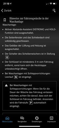

Ablaufkontrolle beim einfahren in eine Schleppwaschanlage:
Parksensoren aus
Scheibenwischerautomatik aus
Fenster geschlossen
Panoramadach geschlossen
Klimaanlage auf Umluft
Türen geschlossen
Heckklappe geschlossen
Letztendlich braucht man das alles nicht, wie so vieles in dem Auto, aber schön und angenehm ist es schon.??
