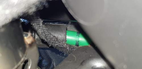

mach mal die Verkleidung am Armaturenbrett rechts und links ab. Die Verkleidung ganz links und rechts außen. Ist nur gesteckt.. Am Metallrahmen kann man dann Rostspuren erkennen bzw. Laufspuren von Wasser.. Meistens ist an dieser Seite dann der Ablaufschlauch vom PanoDach abgedrückt oder verstopft. Falls deine Abläufe in den Wasserkasten enden sind diese am Ausgang verklebt/verstopft. Dann läuft es von oben über die A-Säule in den Innenraum unter den Teppich.

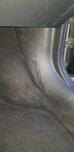

Hallo!!
Leider hab ich immer noch/wieder Wasser im Fahrerfußraum unter dem Teppichboden sowie im Fonds-Fußraum hinten links. Das Wasser drückt von unten durch den Teppich.
Folgendes wurde schon gemacht: Das Auto wurde jetzt schon zweimal innen komplett zerlegt....
Dachhimmel und Säulenverkleidungen raus
Panoramadach: Dichtungen und Abläufe gecheckt, Ablaufschläuche getauscht
Lautsprecher hinten: Dichtungen getauscht
Türen hinten: Dichtungen getauscht
Türen vorne: Bisher keine Auffälligkeiten
Spritzschutzwand: ist noch original ohne neue Durchführen etc., keine Fehler gefunden
Wasser aus dem Klima-Kondensator: kann's nicht sein.... dazu wäre die Menge zu groß, zudem läuft der ja zur Zeit kaum
Wo könnte noch Wasser in den Innenraum eindringen? Der "Pegel" stieg jetzt wieder, nachdem das Auto ein paar Tage draußen im Regen stand... der Stellplatz zeigt ganz leicht bergauf. Wasser ist bisher nur auf der Fahrerseite zu finden.
Hättet Ihr noch Ideen??

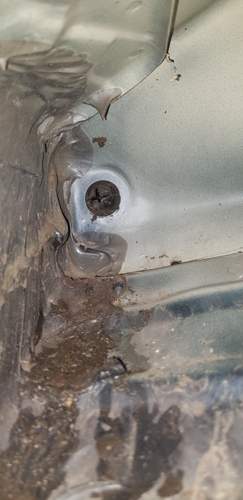

ich habe zu dem Thema vielleicht Neuigkeiten:
Als es neulich wieder geschüttet hatte, hab ich anschließend mal das Panoramadach geöffnet und mir die Dichtungen usw. angesehen.
Die Wasserabläufe befinden sich ja ganz außen in den Ecken des Panoramadachs.
Das Windschott wird in einen eigenen Kasten/Spalt gefaltet. Und genau dort habe ich eine Menge stehendes Wasser gefunden. Dieses läuft nicht ab. Dazu setze ich Euch zwei Bilder in den Anhang.
Müsste das Wasser von dort nicht auch ablaufen bzw. darf dort überhaupt Wasser hin kommen / stehen?
Der Stoff am Himmel hat von innen gesehen leichte Wasserspuren.
Viele Grüße!
Servus!
So hab ich noch nie im detail reingesehen bei mir, aber ad hoc würde ich sagen, da muß eigentlich alles trocken sein. außer wenn es ins offene dach regnen würde, darf das windschott nie nass sein - hätte ich mal behauptet.
cheers, jochen!
Vielleicht mal der Werkstatt den Hinweis geben, dass die den Rahmen vom Dach überprüfen. Bei meinem hat es auch erst muffig gerochen und war noch trocken. Dann hatte ich Wasser im Fond und vorne im Fußraum. Abläufe waren alle frei. Der Rahmen war undicht und hat das Wasser irgendwo reingelassen.
Also, es scheint in meinem Fall auch der Rahmen zu sein. Die Abläufe sind alle frei und an sich dicht.
Aber es sammelt sich Wasser im Kasten des Windschotts, läuft wahrscheinlich von dort nach hinten am Rahmen entlang und von dort in den Innenraum. Es gab hier auch schon Fälle, bei denen sich im Rahmenbereich Rost gebildet hat, der den Wasserdurchlass natürlich fördert, da rostiges Blech ja aufquillt und undicht wird. Heißt letztlich: Panoramadach raus und neues rein. Erst dann sieht man vollends mehr.
Kostenpunkt 2.500,- €uros. :(
