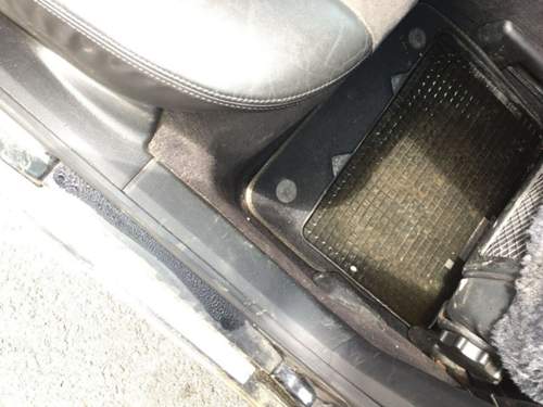

ich habe seit kurzem wasser hinten rechts im fußraum ! Woher kommts ? Ich kriegs einfach nicht mehr trocken ! Steht durchgehend in der garage !

Also das wasser kommt definitiv aus dem Lüftungsschacht hinten Rechts im Fussraum ! Hab die klima auf vollen Touren laufen lassen und innerhalb einer minute hatte ich locker nen esslöffel voll !
Was muss ich jetzt machen ? Jemand ne Anleitung ? ? ?
Kondenswasserablauf der Klimaanlage frei machen bzw. prüfen

auch mal den Innenraumfilter rausnehmen und da die Dichtung prüfen.
Wenn da Wasser reinläuft, kann das auch die tollsten Wege nehmen und durch die Lüftungsrohre fließen.

Also Leute hab mal unter den Teppich geschaut ! Vorne ! Da ist alles trocken ! Der Ablauf ist sauber ! Was kann's nun sein ???
Es geht nicht darum, dass der Klimaablauf sauber ist, sondern darum, dass dieser defekt ist. Er besteht aus 2 Teilen, die (glaub mit Ultraschall oder so)verscchweißt sind. Diese Naht reisst auf und dort kommt das Wasser raus - Abhilfe schafft glaub ich die Anleitung oben, oder????

Der Ablauf der Klimaanlage ist im Beifahrerfußraum ganz vorne links unterm Teppich.
