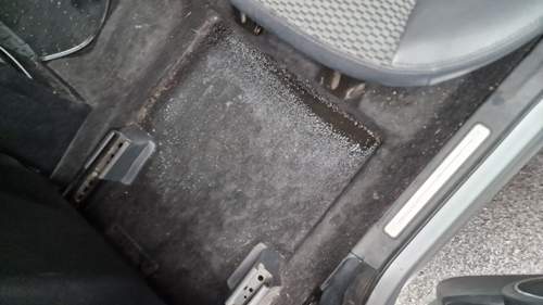

Ich habe vor 2 Wochen einen W245 gekauft, Baujahr 2009.
Heute habe ich gesehen, dass hinter der Fahrerseite im Fussraum viel Wasser ist.
Ich habe keine Ahnung woher das kommt, kann nur sagen, dass in den letzten Tagen sehr stark geregnet hat.
Dazu kommt noch, dass ich den Verkäufer nicht erreichen kann und jetzt komplett aufgeschmissen bin.
Der Fussraum von der Fahrerseite ist alles trocken. Es ist etwas unter dem Fahrersitz nass, aber hinter dem Fahrersitz sehr stark nass. Hier auch ein Foto.

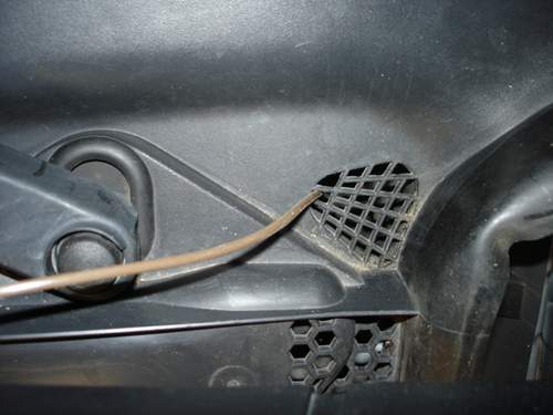

Hallo, das kommt durch die Heizungs bzw. Lüftungskanäle rein , weil die Löcher vom Abfluß verstopft sind bestimmt durch Blätter oder Schmutz zu.
Du findest diese Ablauflöcher unter der Haube vorne an der Scheibe denn von der Scheibe aus fließt das Wasser in den darunter liegenden Kunststoffkasten und kann aber dort nicht ablaufen wenn das Wasser einen gewissen Stand erreicht hat dann läuft es über den Klimakasten ins Innere.
Da wird der fahrerseitige Ablauf vom Windlauf durch Blätter und Dreck verstopft sein.
Du musst mal hier durchstoßen, wie auf dem Foto zu sehen (mit dem braunen Draht).
(Haube öffnen, das Foto ist an am linken Wischer.)
Ablauf links

Wie hier schon geschrieben wurde.Es gibt zwei Ablauflöcher wo das Regenwasser das von der Windschutzscheibe kommt,abfließen muß.Sind diese verstopft das läuft das Wasser in den Heizungskasten über und dann in den Innenraum rein.

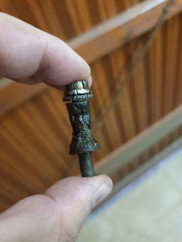

Es gibt noch einen mittigen Ablauf unter dem Luftfilter, dieser sollte auch frei sein sonst läuft dir da das Wasser in den linken Fussraum und es könnte dann auch bald so aussehen:
Ablauf tropft auf die letzte Schraube
Korrodierte Hülse der Ansaugbrücke

In der Werkstatt wurden heute die 3 Ablauflöcher freigemacht. Einen mittigen unter dem Luftfilter und jeweils rechts und links. Die haben es mit der Luftdruckpistole gemacht. Es kam aber unter dem Auto keine Blätter oder Dreck oder ähnliches raus, man kann aber wenn man die Hand drunter hält, die Luft sehr gut fühlen. Es geht von oben bis nach unten durch. Also es schien uns nicht so als ob etwas verstopft wäre.

Was ich noch bemerkt habe, ist, dass es nur hinter der Fahrersitz im Fußraum sehr nass ist. Unter dem Fahrersizt ist alles trocken. Daher vermute ich, dass es aus der hinteren linken Fuß-Heizungslüftung kommt.
Themenstarteram 5. Februar 2024 um 7:18
Windschutzscheibe ist dicht. Auch kommt definitiv aus dem Lüftungskanal kein Wasser raus. Das Auto stand jetzt 3 Tage auf dem Parkplatz, ich habe es nicht bewegt. Es hat in diesen 3 Tagen auch geregnet und wieder ist der Fußraum hinter dem Fahrersitz nass. Ich komme nicht weiter, es ist alles sehr komisch. Ich befürchte es kommt evtl. von unten......
