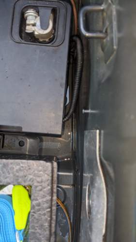

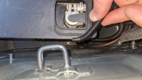

Hallo Leute
Ich habe schon Suchfunktion benutzt..jedoch komme ich irgendwie nicht zur Lösung.
Habe Wasser in der Batteriemulde. TT Coupe..BJ 2009
Habe heute danach geschaut.Mit Wasserschlauch sehr lange Hechklappe bespritzt,Ganzen Spaltmasse,3Te Bremsleuchte.Spoiler ausgefahren und richtig die Mulde und verschraubungen des Spoilers nass gemacht.
Dann alles Wasser abgewischt, Kofferaum deckel geöffnet,und ich konnte keinen Tropfen Wasser feststellen innen in der Mulde,oder auf dem Blech Reserverad.
Rückleuchte habe ich auch ausgebaut,da kam mir ein Gummi entgegen so ein Dreieck und ich weiß nicht wie oder wo der befestigt war.
Der Gummi siehe Bild! Zahl Nummer 6
Hat noch jemand eine Idee? Wie das Wasser in die Batteriemulde kommen kann?Ich habe keine Wasserabläufe (Stopfen gesehen)die zu sein könnten.
Und wo kommt der Gummi hin?
Danke und schönen Sonntag

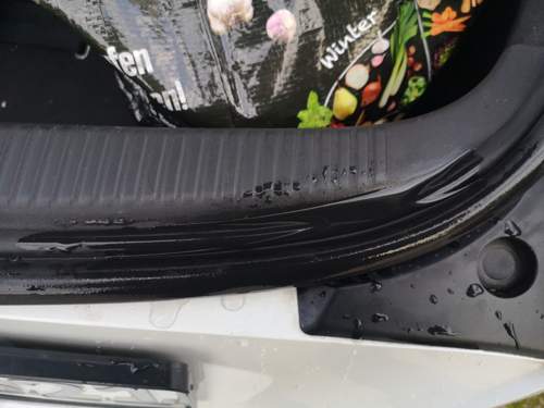

Kofferraum Dichtung hab ich getauscht.
Weil genau da hat sich das Wasser gesammelt, und lief dann das Heckabschlussblech runter.
Heute wieder kontrolliert.. und gesehen Wasser steht wieder im Gummi... ganz Toll.

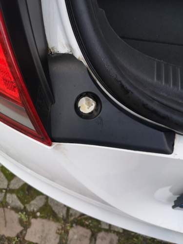

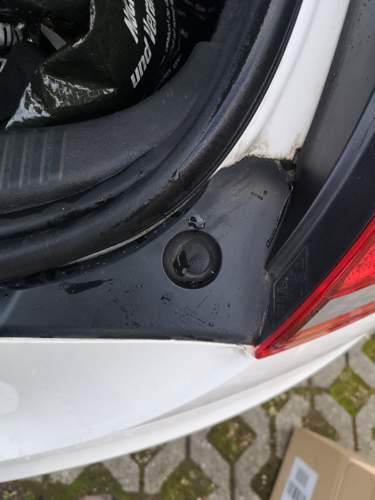

Jetzt ist mir noch aufgefallen links ist das Plastik Teil durch gescheuert, da wo der verstellbare Anschlag puffer der Heckkappe sich bei geschlossener Klappe sich positioniert. Das rechte ist gut. Kann es davon kommen vielleicht,
Das die Hecklappe nicht "plan" schließt weil das Plastikteil durch ist. Habe überlegt den linken Anschlag puffer weiter raus zudrehen wie den rechten Anschlag.
Hier mal Bilder
Weiß jemand wie das Plastikteil heißt.. find es nirgends im Netz
Img-20240305
Img-20240305
Img-20240305
Gute und schlechte Nachrichten...
Die gute: Ich habe das Teil gefunden. Heißt "Abdeckung" :) Teilenummer 8J0807533A
Die schlechte: Das ist genau so offen wie bei Dir. 7zap zeichnet da noch einen Stopfen rein, da steht aber "kein Ersatzteil". Und es gibt dann eine selbstklebende Schutzfolie auf dem Blech mit der Teilenummer 8N0827771 .
Sieh selbst:
https://audi.7zap.com/.../#20
https://audi.7zap.com/.../#19

An dem Teil unten, wo du nun den Lack siehst anscheinend die "Plastikfolie" denke ich liegt das Problem nicht. Auch bei meinem TT ist auf der Seite der "Anschlagpuffer" weiter ausgenudelt als auf der anderen Seite, auch ich hatte schon einmal Wasser in der Reserveradmulde und meinte auch es käme über die Dichtung rein.
Meine Vermutung, die Heckklappe muss auf der Seite wo das Wasser eindringt, tiefer eingestellt werden.
Themenstarteram 6. März 2024 um 10:40
@quattrofever schrieb am 6. März 2024 um 11:31:33 Uhr:
War dein Problem dann weg?
Und Hecklappe einstellen über die Abschlag Puffer... oder Schrauben löse von der Klappe und einstellen?
