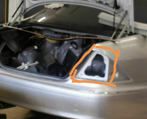

Moin ich bin Ralph und neu hier. Folgendes heute am w220 festegestellt:
Nachdem ich meinen CD wechsler angesteuert habe, sagte mir das command das keiner da ist. Ich also in kofferraum um zu schauen. Dort stellte ich fest das da soviel Wasser in der Mulde ist, dass der wechsler schon mit dem unteren Viertel unter Wasser stand. Von oben aber alles trocken.

ich habe heute mal die Heckleuchte von innen freigelegt.
Wie @Bamberger_1 und @chaosroy schon schrieben ist die Dichtung Nr. 40 die richtige (Foto 1).
Dichtung Nr. 25 ist nur eine Zwischenlage als Dämpfung.
Ich habe noch weiter geschaut, welchen Weg das Wasser nehmen kann.
Dabei ist mir aufgefallen, dass die Dübelbefestigungen der Kunststoffblenden oben seitlich am Kofferraum einen idealen Wassereintritt bieten. Ist diese Dichtung irdendwo nicht festanliegend oder die Dübellöcher nicht absolut dicht, tritt das Wasser direkt oberhalb der Elektronik ein und sammelt sich in der unteren Mulde.
Also auch dort unbedingt mal checken (Foto 2 und 3).

zum Wassereinbruch am CD Wechsler gab es vor ein paar Wochen hier im Forum einen Beitrag.
Must du mal suchen, da ging es, glaube ich um einen C215. Das Wasser kam wohl über eine defekte Dichtung der Heckleuchte.
Das einseitige Absacken wird wohl vom undichten Ventilblock kommen, sofern das Federbein unten trocken ist.

Dichtung rückleuchte war bei unseren 3 w220 schuld für Wasser im Kofferraum. ABC hat der Vorredner schon gesagt. SRS auslesen lassen ist ein Airbag Fehler. Wischwasserbehälter können die Dichtungen bei den pumpen undicht geworden sein.

@Rallefft wenn der CD Player unter Wasser stand, dann dürfte auch der D2B Bus (Audiosysteme) unterbrochen sein, denn dieser Anschluss am CD-Player ist das erste was im Wasser steht. Deshalb hat das Comand auch keinen gesehen.

Ich habe das Teil schon ausgebaut und werde mich jetzt mal im Ersatz kümmern. Kann man die plug and play tauschen? Die Sicherungen dafür werden wohl auch durch sein. Wo sitzen die dafür? Gruss Ralle
Hi, hatte das Problem und bei mir war der Verstärker tot und schön korrodiert.
Check mal deine Dichtungen an der Rückleuchte kostet um die 15€
