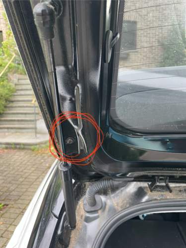

Moin zusammen,
habe dieses Problem auch in einem anderen Forum beschrieben:
immer wenn ich bei oder nach Regen die Heckklappe aufmache, tropft Wasser aus dem Bereich des Verschlusses, entweder mir in den Nacken oder auf den Verschluß unten. Ich habe zuerste gedacht, dass das von außen kommt. Heute habe ich gesehen, dass das Wasser aus dem Spalt kommt (s.Bild), man sieht noch einige Tropfen. Der Spalt liegt aber innerhalb der Gummidichtung vom Kofferraum. Ich frage mich, wo kommt das her? Hat das auch schon mal jemand gehabt?
Gruß Nobbiehttps://i.ebayimg.com/00/s/ODQ2WDExMjg=/z/zeUAAOSwltBhtibE/$_10.JPG
Wasser in der Heckklappe
80 Antworten
Kondensat? Bei diesem Wetter wird die warme und feuchte Luft aus dem Innenraum nach hinten zur Zwangsentlüftung geleitet. Dort kondensiert eine Teil an den kalten Aussenteilen. Bin gerade zu viert bei Nieselregen gefahren. Ab der B-Säule waren die Scheiben kaum frei zu bekommen. An der Heckscheibe läuft es dann auch mal runter

Themenstarteram 16. Januar 2022 um 11:51
Mein Termin hatte sich verschoben. Der steht jetzt beim FOH, hat auch noch das Update bekommen und gibt jetzt keinen Mucks mehr von sich. Werde berichten, wenn ich den wieder habe.
Gruß Nobbie
Themenstarteram 18. Januar 2022 um 12:53
Moin,
habe den Corsa wieder, FOH sagt, dass das so ist und das das Wasser da rausfließen soll. Naja, nehme jetzt einen Lappen mit. Update Problem war innerhalb von einem Werktag beseitigt.
Gruß Nobbie
am 19. Januar 2022 um 17:03
Ja genau das Wasser soll da beim öffnen dir auf den Kopf tropfen :D Danke Opel. Not a bug, a feature!
