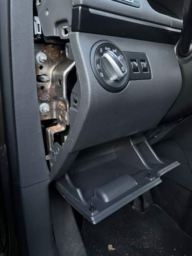

Grade wollte ich noch einmal Daten von meinem Touran auslesen (Fehlzündungen), da bin ich fast vom Stuhl gefallen.

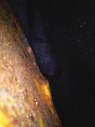

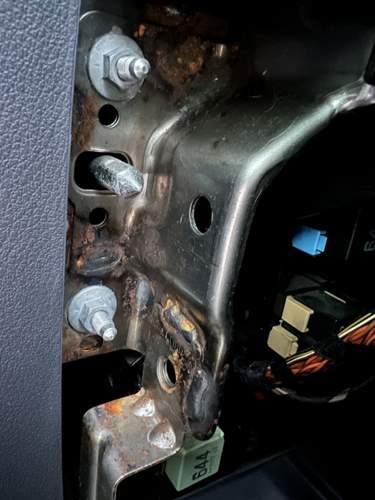

Die Klappe (in der auch ein kleines Fach ist) war voll mit etwa 200ml Wasser. Ich habe dann mal die Abdeckung an der Seite abgemacht und bin auch auf etwas mehr Rost gestoßen. Woher kann das Wasser kommen? In den letzten 4 Wochen wo ich das Auto besitze, lese ich fast täglich die Daten aus und es hatte in der letzten Zeit schon stärker bei uns geregnet als von Montag auf Dienstag.
Hat jemand eine Idee?
Vielen Dank und viele Grüße
Alexander
Klappe Lenkrad
Seitenteil abgebaut
Foto innen

Dann hab ich im Fussraum in den Holm oder das Hohlprofil geguckt was auf dem Boden zur Fahrzeugmitte geht,voll Wasser..Und wenn es zuviel geregnet ist es übergelaufen in den Fussraum..
Wie und warum es in den Holm kommt keine Ahnung...
9er Loch reingebohrt,jetzt läuft es nach unten ab und Ruhe ist..

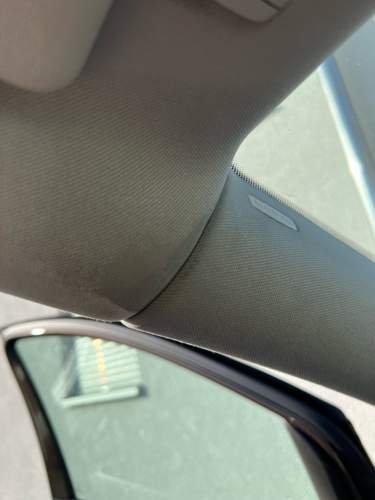

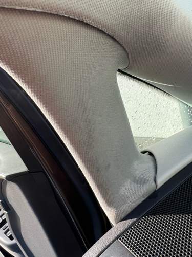

Grade hat es hier gut geschüttet. Die A-Säule ist komplett nass. Zusätzlich unter der Motorhaube direkt an der Scheibe eine Art Behälter voll Wasser.
Fotos im Anhang. Ist das der Wasserkasten?

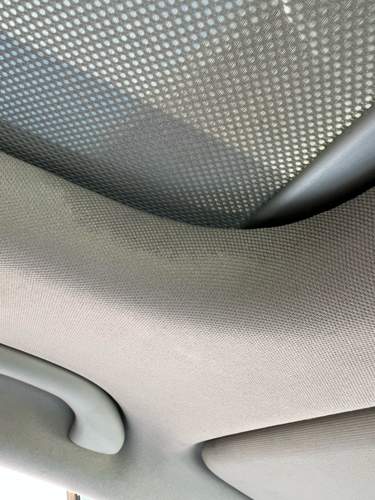

Der Wagen hat ein Schiebedach (oder Panoramadach?) das geht aber nicht mehr auf. Der Händler sagte am s würde Klemmen. Meine Werkstatt hat mal kurz geguckt, aber auf Anhieb keinen Fehler gesehen. Sicherungen drin, ggf auch ein Wasserschaden in Der Steuerung, denn in dem Bereich sind auch Wasserflecken.
Viele Grüße
Alexander

Bau mal Himmel und Innenverkleidung raus und guck wo es her kommt.
Einer ins Auto,einer mit Gartenschlauch draußen..
Motorhaube auf und dann sind links und rechts auf Höhe der Haubenhalter je 1 Loch links und eins rechts..Das muss frei sein..
Aber der Wassereinbruch kommt von oben Dach irgendwo..
Ja da könnte der Ablaufschlauch vom Panoramaschiebedach ab sein oder das Panoramaschiebedach undicht sein.
Ja das ist der Wasserkasten unter der Wischerarmlagerung.
