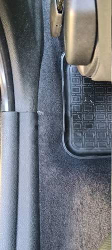

Hallo und einen schönen guten Tag alle zusammen.
Mein Problem ist, Wassereinbruch auf der linken hinteren Seite anscheinend durch die Tür!!!. Jedenfalls befindet sich Wasser NUR auf der hinteren linken Fußmatte.
Alles andere ist trocken.
Gefunden habe ich lediglich Wasser unter der Türdichtung und von dort aus muss es dann auf die Matte gelaufen sein. (Siehe Bild)
Wie gesagt, alles andere (Dachhimmel, Sitze und dergleichen) ist trocken.
Auch befindet sich Wasser außen!! am Türholm, obwohl dieser Bereich eigentlich völlig durch Dichtlippen abgedichtet sein müßte??
Mit freundlichen Grüßen und einen schönen Feierabend wünscht.
Thomas Kunz

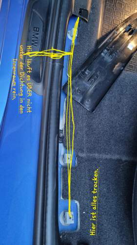

Themenstarteram 19. August 2022 um 13:04
So.
Habe auf der linken Seite, im Schiebedach alles sauber gemacht, geölt und den vorderen Ablauf freigepustet.
Luft geht durch, ein platzendes Geräusch (vom Schlauch(;-)) ) habe ich nicht gehört.
Alle Scharniere geölt.
Gummidichtungen gesäubert.
Weiß jemand wie man die Dachträgerschiene (siehe Foto 2) abmontiert?
Sie ist zwar beweglich, aber ich habe Angst, dass ich etwas abbreche.
Ansonsten sind alle Dichtungen sauber, gepflegt, nicht rissig und liegen eigentlich alle an.

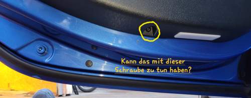

Ist es möglich, dass das Wasser durch die Fensterscheibendichtung eintritt?? (Siehe letztes Bild)
Ich habe das Gefühl, als wenn Wasser unten aus der Innenverkleidung austritt und dann über den Innentürsteg in den Innenraum läuft.
Siehe auch Foto in meinem Anfangsbeitrag.
Der Tropfen kommt UNTER der Gummidichting heraus.
Kann jemand mit einer Anleitung behilflich sein, die mir die Demontage der Tür"pappe" hinten links im F45 AT bj. 1996 zeigt??
Ich habe lediglich eine Schraube ganz unten gefunden. So nach dem Motto "Schraube lösen und die Pappe nach oben rausschieben".
Ich danke schon jetzt allen, die sich Zeit nehmen und Mühe machen mir zu helfen.

Dessen Tür (vermutlich bei jeder mit Fensterheber) ist jedoch innen noch mal mit einer Folie getrennt. Auf der einen Seite läuft das Wasser, das an der Scheibe bei Regen außen runter läuft, in der Tür nach unten zu den Abflusslöchern.
Wenn diese Folie einen mitbekommen hat, dann kann das Wasser auf die falsche Seite dieser Trennfolie laufen. Vorsicht: Dort sitzen die Fensterheber incl. Elektronik und andere Teile. Auf diesem Fall gibt es unten keine offiziellen Abschlusslöcher. Daher steigt das Wasser dort und kommt dann irgendwo raus, zum Beispiel zwischen einer Verkleidung und dem Rahmen.
Schau dir das in der Richtung mal an.

Liegt aber in den wenigsten Fällen an der umlaufenden Türdichtung,
meist hat sich die Folie zwischen Tür und Verkleidung gelöst oder wurde durch Montagearbeiten beschädigt.
Abläufe unten an der Tür sollten vorhanden sein, sind aber nicht selten zugesetzt,
Fahrzeug auf die Bühne oder drunter legen und nachschauen.

Bei mir musste die Türfolie, hinter der Türverkleidung,
neu verklebt werden.
Gruß, Thomas.
