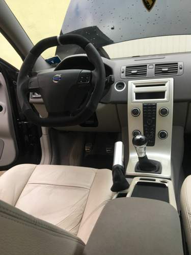

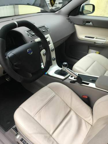

Also ich habe den Innenraum lackiert in Audi Perlmuttweiss , das heißt den Wasserfall, mittelkonsole und Türgriffe und bin mehr als zufrieden damit . Das alles mit Folie bekleben wäre dann doch eher was für den Fachmann.

Das sieht mal schön stimmig aus.
Wie bist du bei gegangen?
Angeschliffen (welche Körnung)
Grundiert (normal oder Kunststoffprimer)
Lack
Klarlack
Ich glaube das war 2000 Körnung , damit alles angeschliffen, dann mit Silikonentferner alles gereinigt und dann mit Kunststoff Haftvermittler alles vorgrundiert . Danach normale Grundierung und diese nach dem trocknen nochmal geschliffen , dann den Lack und zum Schluss Klarlack.

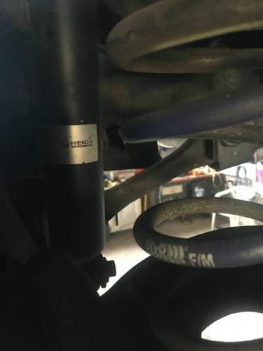

was hast du da für einen schaltknauf verbaut?
Alles von Heico , also schaltknauf, Handbremshebel , Fahrwerk usw , die Federn habe ich allerdings durch H&R ersetzt weil er mit den serienmäßigen 30mm Heico Federn zu tief war für 19 Zoll Felgen .

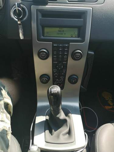

Keine Ahnung wie sich die Oberfläche genau nennt. Auf jeden Fall etwas mit Alu
Img-20200427
