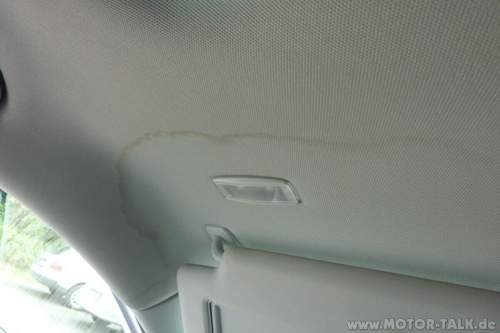

Wir haben wieder einmal Wasserränder am Himmel, direkt unter der Sonnenblende.
Den Mangel haben wir vor Wochen bei VW angezeigt, der Wagen war dann 2 Tage dort, man konnte aber nicht feststellen. Der Himmel wurde gereinigt, das wars.
Nun sind die Ränder wieder da, strärker als vorher. Am Dienstag geht er wieder nach VW. Viel Vertrauen habe ich da nicht in VW.
Wir haben ein Panoramaglasdach !
Als Anlage ein Foto dazu.

Da sollten mal die Abflüsse kontrolliert/gereinigt werden!
Themenstarteram 2. Oktober 2010 um 17:10
Das wurde überprüft!

Der Fehler wurde gefunden!
Der Rahmen des Panoramaglasdach war defekt und somit undicht. Wurde ausgetauscht und dazu ein neuer Himmel eingesetzt.
Da der Wagen vor 4 Wochen noch in der Werksgarantie war und das Problem zu diesem Zeitpunkt nicht behoben wurde und nun der Wagen aus der Werkgarantie raus ist, muss mein VW Händler 30% der Materialkosten und 100% Lohnkosten selber tragen. 70% Material übernimmt Volkswagen.
Hätte der Händler schon vor 4 Wochen ordentlich gearbeitet ...
