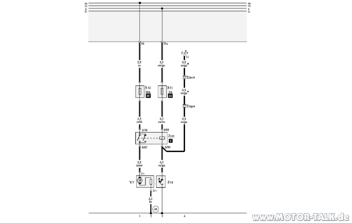

Hallo nochmal,
Mir ist die letzten Tage aufgefallen das wenn ich viel Autobahn fahre und dann an der Raststätte kurz Tanke oder eine rauche und das Auto ausmache, das der Kühler/Lüfter nicht nachläuft. Wenn ich dann wieder nach 2-3 Minuten ins Auto steige ist die Wassertemperatur bei 110-120°c. Wenn ich dann das Auto wieder starte fällt die Temperatur nach paar Sekunden wieder auf seine 90°c.
Ist das normal?
A4 B5 2,8 30v BJ 96

@"das der Kühler/Lüfter nicht nachläuft. "
Das ist der richtige Ansatz für das Problem!

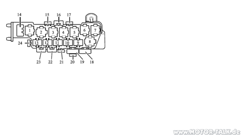

Da müsste ein Geber am Kühler sein(kann man per Diagnose auslesen ob der Wert Plausibel ist) der könnte def sein oder das Vorschaltgerär(falls er so eins hat).
Man könnte den Lüftermotor direkt ansteuern um zu sehen ob er überhaupt läuft!
Am besten wäre ein schaltplan um das ganze prüfen zu können!
