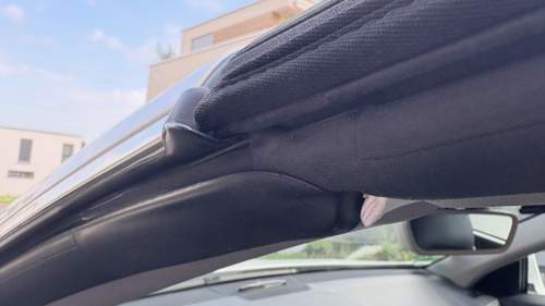

Hallo Freunde.
am A207 Cabrio meiner Frau tropft immer wieder Wasser zwischen Übergang A Säule zum Dach in den Innenraum. Ich sehe auch nicht woran das liegen könnte. Jemand eine Idee?

Die Gummidichtungen am Übergang Dach zum Holm sitzen nicht richtig oder sind verstopft. Schau das 207er Forum mal durch, da gibt es haufenweise Material, viele Fotos und natürlich die Lösungsvorschläge.
bei mir hat es schon geholfen, die Dichtungen in diesem Bereich mit Gummipflegemittel zu behandeln.
Hat bei mir ca. 1 bis 2 Jahre, dann sollte es wiederholt werden.

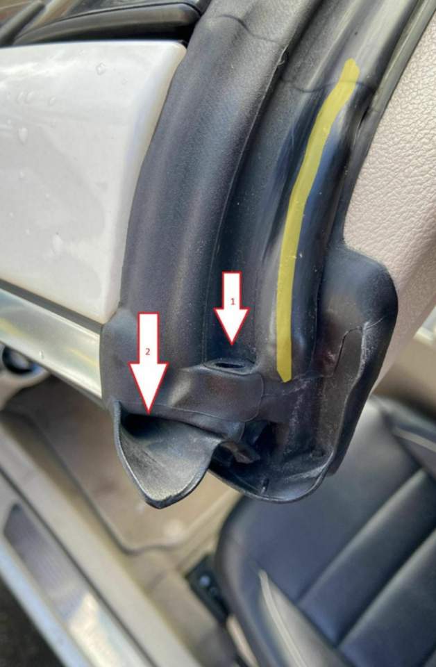

Definitiv ein Thema

Ich weiß nicht, wie Dein ChatGPT-Prompt ausgesehen hat, aber Du solltest lieber den verlinkten Thread lesen! Es steht nämlich auch drin, WIE die Wasserabläufe am besten zu reinigen sind. Und vor allem gibt es eine Menge Fotos - die kann ChatGPT leider nicht auswerten…

Meine Zusammenfassung aus dem Thread, den ich im übrigen nur noch ganz dunkel im Kopf habe, Wasserabläufe kontrollieren und Dichtung oben geschmeidig machen / halten, wenn das nicht hilft kann die Dichtung verschoben sein, mehr kam meiner Meinung nach nicht raus im Thread.
Bei mir gab es dieses Problem auch.
Verbesserung habe ich erreicht mit dem Kleben des eingerissenen Gummis das eine kleine "Schüssel" bildet.
Außerdem habe ich die Dichtungen mit Pflegemittel behandelt. Bei halb geöffnetem Dach, so dass man überall hinkommt.
Das Dach ist nun dicht.
