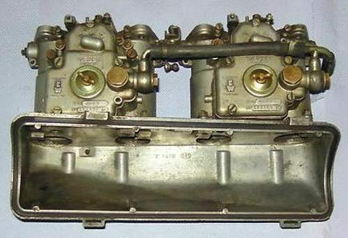

ich habe vor geraumer Zeit spaßeshalber meinen Golf 2 1.8 RP auf 40er Weber Doppelvergaser umgebaut. Nur leider kann ich diese nicht einstellen, weil ich das Gefühl habe, dass sie über die KGE Falschluft zieht. Kann das sein?
Und wo habt ihr den schwarzen Schlauch angeschlossen, nachdem er aufgrund der neuen Ansaugbrücke nicht mehr daran kommt.
Ich habe mal Bilder angehängt es geht um die Öffnung am Ventildeckel bzw den schwarzen Schlauch der aktuell drauf steckt.

Den Schlauch an einen Catchtank anschließen. Bitte auch genauer definieren was Du unter "nicht einstellbar" verstehst. Was macht er denn bzw. was macht er nicht? Die Trompeten sind, zumindest von oben gesehen rechts, auch recht nach an der Spritzwand..., oder täuscht das?

okay, offen lassen kann ich die nicht einfach, richtig? Einstellen heißt, wenn ich die Leerlaufgemisch-Schraube reindrehe, reagiert er auf zwei "Pötten" nuicht, sprich er sackt nicht ab.

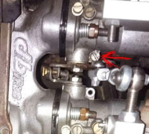

Hast Du denn auch erst die beiden DK -Wellen synchronisiert ?
Oder was hälst Du für DIE (eine ? ) L-Gem.-Schraube n ?
Da sind 4 !

Flaschluft von der KGE ist ja hinter der Drosselklappe. Das juckt die Weberei nicht.
Erstmal grob synchronisieren mit einer Fühlerlehre, dann einbauen, dann synchronisieren und erst zuletzt das Gemisch einstellen.

Die Bilasbrücke sollte den Anschluss für den BKV haben. Ist auch was auf den Pics zu sehen. Wenn er auf die Leerlaufgemisschrauben nicht reagiert dann entweder Falschluft oder Dreck oder völlig falsche Düsen. Was haben die Vergaser für eine Bestückung? Im Zweifel immer neue Düsen nehmen um sicher zu sein, dass keiner drann herumgebohrt hat.
War der Krümmer unten, als das Saugrohr montiert wurde?
Ich habe noch mal deutlichere Bilder gemacht. Der BKV geht ganz normal an die Ansaugbrücke so wie original auch. und die KGE geht original an den Luftfilter mit ran bzw. wird direkt über den Vergaser eingeführt.
Ist es jetzt für die Einstellung notwendig die KGE anzuschließen, oder einfach offen lassen? Ich hatte das gefühl, dass wenn ich den Ventildeckel zugehalten habe, die Vergaser anders auf Einstellungen reagieren.
Wenn SteinOnkel aber sagt, ich soll erst Synchronisieren und dann das Gemisch einstellen, mache ich das mal so. ja, es sind 4
Bedüsung habe ich damals ausgerechnet, habe ich jetzt absolut nicht mehr im Kopf. Sollte aber passen, zumindest um erstmal einen sauberen Lauf zu bekommen. Die Vergaser wurden von mir komplett demontiert, gereinigt und wieder montiert mit neuen Dichtungen etc.
Ja, alles war demontiert, es ist gleichzeitig ein Fächerkrümmer dazu gekommen, ich glaube den Originalen hätte man nicht mehr fahren können.

Wenn Du die beiden rechten und im Gegensatz die linken Krümmerdichtungen nicht asymetrisch aufgelegt hast, dann hast Du mit hoher Wahrscheinlichkeit das Bilas Saugrohr an 2 kleinen Punkten auf 2 der Krümmerdichtungen geschraubt. Dies hat zur Folge, dass er Falschluft zieht
Wäre mir persönlich jetzt nicht bewusst, kann ich aber auch nicht 100% abstreiten, deshalb prüfe ich das mal kann man das mit einem Spiegel sehen?

Gute Frage - keine Ahnung. Am einfachsten wäre es etwas Benzin darüber zu gießen wenn er läuft. Tourt er auf: Falschluft. Von LM gibt es für solche Zwecke auch ein Mittel aus der Dose.

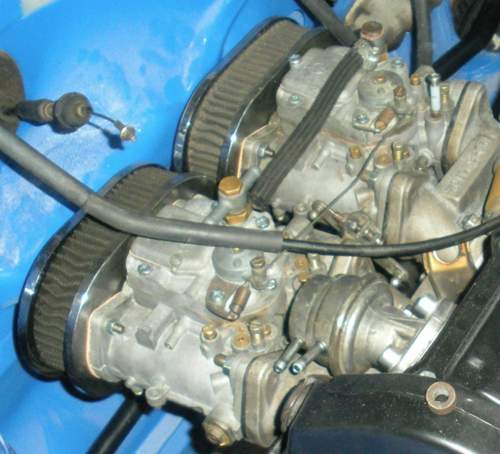

Hmm im Onkel Eztold steht, man solle die KGE bei der Einstellung nicht draufgeschoben haben. Ob die paar Blow-by Gase den Kohl fett machen? Ich weiß ja nicht.
Ich weiß aber mit 100%iger Sicherheit, dass man derbe Kopfschmerzen bekommt, wenn einem beim einstellen dieser Schlauch die ganze Zeit in die Nase pustet.
Ich habe bei mir einen Catch-Tank. Damit habe ich das Problem nicht mehr.
