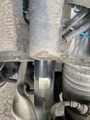

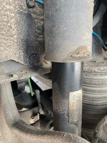

Beim letzten Reifenwechsel musste ich leider feststellen, dass meine Öldruck-Stoßdämpfer an der Hinterachse ein wenig Öl verlieren.
Da man nun nicht genau sagen kann, wieviel Öl schon raus ist bzw. wieviel noch in den Dämpfern vorhanden ist und ich demnächst quer durch Europa mit nem Wohnwagen unterwegs sein möchte, sollten die beiden noch getauscht werden.
Nun meinte mein Mechaniker (BOSCH-Dienst), dass die Sache nur bei Audi gewechselt werden kann, da in der Arbeitsanweisung als erstes aufploppt, das mit einem Spezialgerät das Öl aus dem DRC-System abgesaugt werden muss und dieses nach dem Einbau wieder befühlt werden muss.
Ich weiß, dass die Dämpfer nicht günstig sind, aber vorher irgendwie Öl absaugen?
Meiner Meinung nach werden die genauso gewechselt wie „normale“ Stoßdämpfer, nur eben, dass die elektronische Verbindung ebenfalls hergestellt werden muss.
Ist das wirklich so richtig? Hat da jemand eventuell schon Erfahrungen sammeln können?

Vor allem sollte geklärt werden, ob Verschleiß vorliegt.
Ein wenig Öl oberhalb ist technisch bedingt. Dafür gibt es ein Schreiben von Audi.
Also ein Foto wäre hier ideal.

Ein Foto kann ich sicherlich beifügen, aber nachdem mir unabhängig von einander drei Leute und ich selbst beim Radwechsel den Ölverlust gesehen habe, gesagt haben, das die undicht sind und der Wagen auch noch ca 195000km auf der Ihr hat, gehe ich halt auch von einem Druckverlust/Ölverlust aus.
Meine Stoßdämpfer waren beim 150k service schon feucht. Wollte sie erst wechseln lassen aber auf rat von meinen service Berater habe ich’s sein lassen. Das war vor 1,5 Jahren jetzt habe ich 290tsd km auf der Uhr und die Dampfer funktionieren immer noch!
Ich war heute nochmal bei nem anderen Audi-Händler, der meinte auch, das nur ein wenig „schwitzen“. Und das der Wechsel ca 2500,-€ kosten soll. Nur der Wechsel der beiden hinteren Stoßdämpfer.

Wozu dann wechseln, wenn sogar Audi sagt, dass sie ein wenig schwitzen?
(wie ich auch schrieb, ist das keine Funktionsbeeinträchtigung)
Bei mir schwitzen sie seit ca. 30k (aktuell 174k). Da wird nix gewechselt.

Ich habe sie jetzt selber getauscht (gebrauchte aber ganz wenig Kilometer Teilenummer vorher L jetzt AC) und es ist ein himmelweiter Unterschied.
Was soll denn passieren? Aber wenn du dann besser schlafen kannst, dann lasse sie wechseln.
