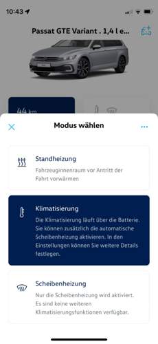

Hallo!
Ich fahre einen Passat GTE aus 2017. Seit Anfang Juli wird kein Zustand in der WeConnect App aktualisiert und auch die Verbindung zum Fahrzeug funktioniert nicht :-(
Meine Supportanfrage endete damit, dass mich der Support an eine Werkstatt verwies.
Diese war keine Hilfe. Die haben kostenpflichtige ! Updates eingespielt, aber es gibt keine Lösung.
In meiner Verzweiflung wollte ich heute das Fahrzeug in den Auslieferzustand zurücksetzen und habe dazu die Bedienungsanleitung zu Rate gezogen.
Hier wird darauf hingewiesen, dass die Dienste evtl nicht mehr nutzbar wären, sofern der 3G-Mobilfunkstandard abgestellt würde.
Nach meinem Kenntnisstand ist dies tatsächlich seit Mitte des Jahres bei den großen Providern geschehen.
Ist dies etwa auch das Problem meiner fehlenden Konnektivität?
Hat jemand evtl. die gleichen Probleme? Oder besser: Eine Lösung?
Beste Grüße
Patrick
