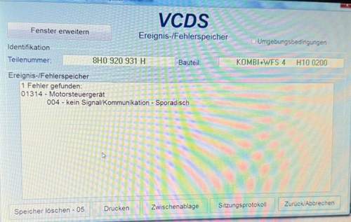

mein Fzg. springt gelegentlich nicht an. Es zeigt sich so, dass die Motorkontrollleuchte nicht angeht. Wenn man dann startet, dreht nur der Anlasser, aber das Fzg. springt nicht an. Wegfahrsperre aktiv. Wenn ich dann an dem Lenkrad die Verstellung aufmache und am Lenkrad rüttle und rein und raus fahre, dann geht irgendwann die Motorkontrolllampe an und ich kann starten. Laut dem Verkäufer wurde die Elektronik im Schlüssel getauscht. Der Transponder im Zündschloss sei ausgetauscht worden und die Motorelektronik hat wohl eine neue SW.
Dennoch tritt der Fehler immer wieder auf. Meist, wenn er länger gestanden ist.
Hat das von euch schon mal einer gehabt?
Danke für eure Unterstützung.
Alex

wenn die MKL nicht angeht hast du ein Verbinungsproblem zum MSG !

Motorsteuergerät. Entweder kein Strom oder Can-bus defekt
Themenstarteram 26. November 2024 um 8:50
Danke, das würde dann auf einen Wackelkontakt hinweisen, da der Fehler weg geht, wenn ich die Lenkradverstellung öffne und das Lenkrad bewege.

Nein, da er den Schlüssel erkennt, aber keine MKL angeht -> MSG
Die Kontrolleuchte für das Motorsteuergerät geht auch nicht an bei Fehler an der Wegfahrsperre.
Bei Fehler an der Wegfahrsperre springt der Motor kurz an und geht sofort wieder aus und im Motorsteuergerät ist der Fehler "Motorsteuergerät gesperrt" eingetragen.
sobald das KI eine Verbindung zum MSG hat Leuchtet die MKL. Wenn jetzt aber der Tacho keine Verbindung zum MSG hat, leuchtet die MKL nicht aber der Schlüssel wiurd erkannt, somit geht auch die WFS-Lampe nicht an. Das KFZ startet denoch nicht, das ist richtig. sieht man übrigens sehr gut in den MWB.....

Hast du VCDS oder ähnliches?
Themenstarteram 27. November 2024 um 5:45
Guten Morgen, ja ich hab VCDS, hab es aber leider noch nicht zum Laufen gebracht, er erkennt den Diagnosestecker nicht. Ist auch ein China Produkt.
