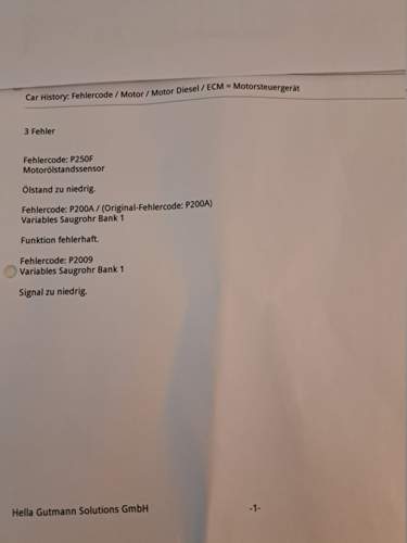

Hallo Zusammen,
Ich bräuchte bitte mal eure Glaskugeln :-)
Fahre einen V60 D3 Baujahr 2016 mit derzeit etwa 245000 Km auf der Uhr. Im Prinzip läuft er nur Autobahn, täglich etwa 120 KM. Das Auto ist sehr gepflegt und ich fahre es immer noch sehr gerne. Bis jetzt lief der Wagen völlig problemlos, hatte noch nie ein do pflegeleichtes Auto.
Nun fängt er allerdings an, kleine Zicken zu machen. Wenn er kalt ist und man losfährt, ruckelt er sehr stark und es fühlt sich an, als ober er ausgehen würde.
Fehlercode P200A und P 2009. Variables Saugrohr Bank 1. Partikelfilter ust mit 16,3 mg auch voll und muss ausgebrannt werden.
Insgesamt müsste ich ca 3000 Euro in das Auto stecken.
Wie sieht eure Glaskugel das? Lohnt es sich den Wagen bis 300000 zu fahren, oder werden dann Erfahrungsgemäß zu viele Kosten kommen?

Trotzdem würde ich auf jeden Fall mit Vida auslesen lassen.
Was sagt denn die Werkstatt zu den Fehlercodes P200A und P 2009? Was möchte sie da austauschen?
Wenn der Partikelfilter voll ist kann das auch mal an einer defekten Drosselklappe liegen. So war es jedenfalls bei dem BMW X5 eines Bekannten. Die war dermaßen mit Öl versifft nach 300tkm, das die Regeneration des Partikelfilters nicht mehr angestoßen wurde.
Ein defektes Thermostat kann ebenfalls schuld sein das der Partikelfilter nicht mehr regeneriert.
Ich würde erst mal kontrollieren lassen ob der Partikelfilter überhaupt noch regeneriert oder ob er einfach auf Grund der Laufleistung voll ist.
Man kann ja auch eine Zwangsregeneration per Vida machen.

Dass der RPF voll ist und nicht regeneriert, ist ungewöhnlich und im Forum sind Probleme mit dem RPF auch weit jenseits der 200.000 km die Ausnahme. Es wird also eine Ursache haben, dass er voll ist und nicht mehr freibrennt. Thermostat, Drosselklappe, AGR, Differenzdrucksensor… Kann alles möglich sein. AGR ist beim VEA ja gerne genommen. Und es scheint ja nur Ruß zu sein und keine Asche. Wenn die Aschebeladung zu hoch ist, ist ein Austausch fast unumgänglich, denn die Asche verbleibt im RPF. Wie Varapilot schon schrieb, ist eine Zwangsregeneration per Vida möglich. Dann sollte aber die Ursache der „Verstopfung“ diagnostiziert und behoben werden, denn sonst ist der RPF bald wieder voll.

Ich würde kein Geld für eine Reparatur ausgeben, nur aufgrund von Fehler auslesen mit einem 0815 OBD Reader.
Wie @Varapilot schon schrieb, auf jeden Fall (!) zuerst mit dem Volvo Tool Vida auslesen (lassen).
Du brauchst die Volvo spezifischen Fehlercodes.
Und lass dir das Fehlerprotokoll ausdrucken und mitgeben!
Anschließend hier posten, dann kann man weitersehen.
Grüße Markus

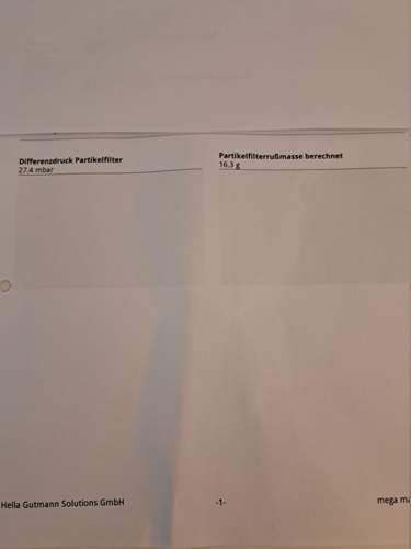

Themenstarteram 31. Juli 2024 um 13:09
Die beiden Dokumente habe ich
1000162768
1000162769

Und 16,3g ist NICHT voll. Keine Panik. Meiner hat vorgestern auch erst bei 21 oder 22g angefangen zu regenerieren.
Zuerst gilt es, die ausgeworfenen Fehler zu "übersetzen". Saugrohr könnte was mit dem Schlamm vom AGR zu tun haben. Reine Vermutung zwar, daß würde aber zu den Rucklern passen.
Also erst mal genau diagnostizieren. Bzgl. PDF würde ich mal einen Dongle dranhängen und mit Car Scanner o.ä. die Werte vom AGR, die PDF Temperatur und den Aschegehalt auslesen.
Evtl. muss der Wagen auch mal nur ordentlich ausgefahren werden. Damit mal ein bisschen Temperatur kommt.... ;)
