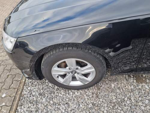

Ich bin seid letzter Woche neuer Besitzer eines Audi A4 2.0 TDI "Ultra" B9 und würde mir gerne andere Felgen für den Wagen zulegen. Leider verwirrt mich die Beschreibung des zusatz Ultra sowie die Eintragung im Fahrzeugschein.
Aktuell sind grade 16 Zoll Felgen drauf. Welche Größe könnt ihr empfehlen?
Kann mir jemand sagen wieviel Zoll ich auf den A4 fahren kann, ohne das ich etwas eintragen muss und ohne das ich zum TÜV muss?

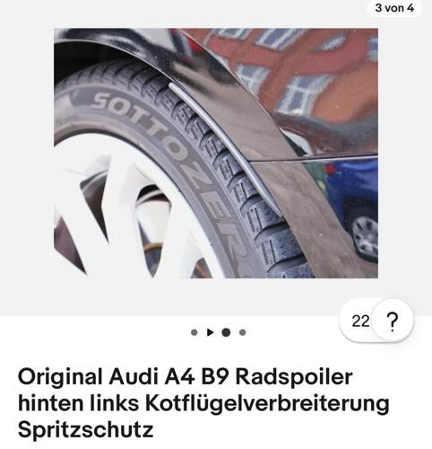

Für 19“ müssen flaps an den Radhäusern montiert werden, um die Konformität zur Auslieferung ab Werk mit 19“ herzustellen. Sonst geht nur 18“.

19“ passen auch locker rein (die habe ich ab Werk und ich hab das Sportfahrwerk drin).
Diese flaps sind kleine Kunststoffelemente, die in Fahrtrichtung jeweils hinten am jeweiligen Radhaus befestigt sind. Mit den flaps wärst du wieder konform. Ob du dafür noch angepasste Coc-Papiere brauchst, kann ich gerad nicht sicher sagen.
Ahhhh okay das geht ja auch, das ist jetzt nicht so aufwendig. Darf man die einfach so anbringen?
